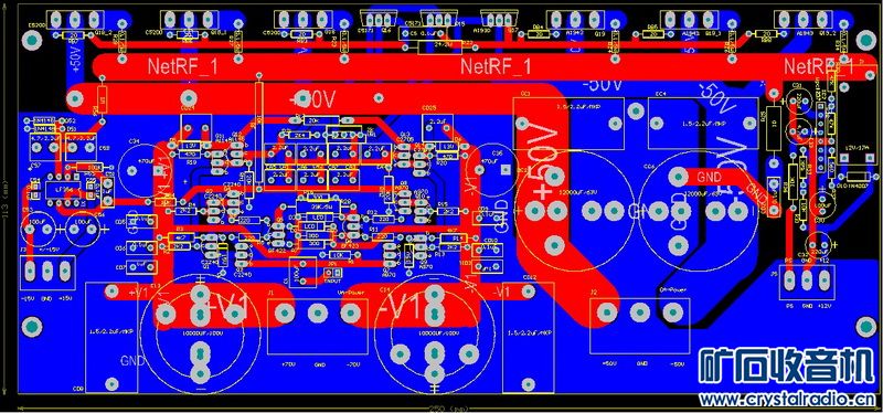

发表于 2014-1-9 20:51:44 来自手机 | 显示全部楼层
把印板图整规矩点,标上尺寸,想仿制一个来听听。

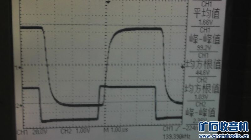

 楼主| 发表于 2014-1-9 23:31:00 | 显示全部楼层
这是当时的测试图
补充内容 (2014-1-12 10:34):
当时最高测试到1MHz,不过时间很短大约20秒。不敢长时间测试因为到了600KHz以上的时候,我的8欧/250W的负载电阻发热量大的吓人,温度有近120度。当时有点怕8欧/250W的负载电阻因为高热而爆裂爆炸。
补充内容 (2014-1-12 10:48):
所以当时测1M的时候是等了半小时冷却下来后再测的,动作非常快的调到1M,而且一只手按着电源开关,预备随时关机,就十几秒的时间热量立即上来了,只能关机。也无法拍照。但是带宽是对的,有70几伏,但失真非常大。
补充内容 (2014-1-12 10:57):
正弦波已惨不忍睹,这或许和负载电阻,虽然是进口的带散热器的电阻,但毕竟是线绕电阻,到1MHz后感性成分占到主导地位
20K正弦波满功率波形
20K正弦波满功率波形
340K正弦波接近满功率
340K正弦波接近满功率
20K方波满功率
20K方波满功率
139K方波满功率
139K方波满功率
 楼主| 发表于 2014-1-9 23:53:27 | 显示全部楼层
可以看到失真是非常低的,方波的上升速率很快10%-90%约0.3uS左右,即转换速率为83V/0.3uS=280V/uS
满功率带宽为B=0.35/T=0.35/0.3=1.16MHz(G=0.707)。当时与邻居1万多的先锋音响AB比拼,结果我的土炮完胜。低频的下潜、力度非常的好,很有弹性。特别是高频的解析力尤其好,在弦乐的表现上滑弦,弹拨弦的细节丝毫毕现。

应你的要求把PCB设计图也发上来了
 楼主| 发表于 2014-1-10 11:16:29 | 显示全部楼层
PCB设计图,等你仿制的好消息
发表于 2014-1-10 16:13:24 | 显示全部楼层
楼主能把PCB文件发出来以便防造
 楼主| 发表于 2014-1-11 08:55:25 | 显示全部楼层
lflyy 发表于 2014-1-10 16:13
楼主能把PCB文件发出来以便防造
能动手做的应该都是高手,期待你的仿制的成果。PCB文件以附件的形式发出。
 楼主| 发表于 2014-1-11 09:07:27 | 显示全部楼层
PCB的设计文件,对这个电路感兴趣的可以直接拿去加工,或者加入自己的设计想法。
