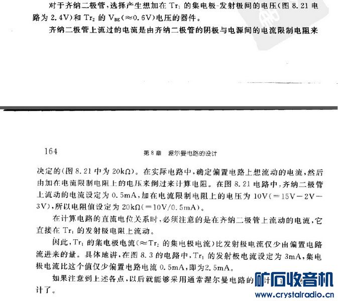

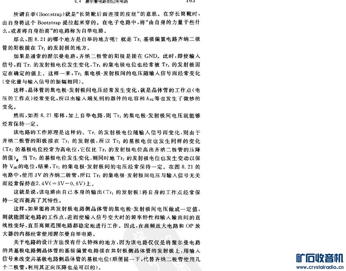

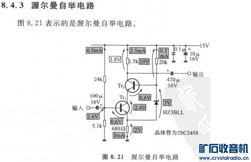

你是卖胆的吗,如果你是卖胆的骂街我可以理解,这个帖子也许无意中影响了你的生意。如果你不是那我对你的行为只能无语了。老兄不是我有意要说你的概念不对,是你的某些概念真的有些不对的地方,讨论问题难免脸红脖子粗,但出口骂街显然不是太好的行为。对于沃尔曼你是真的不了解。这样吧我不说了,以后你的问题我都不会以文字回答,免得伤和气。自举沃尔曼的课件在附件中,你好好看看吧,这也许对你有帮助。
