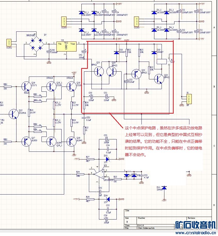

求知无足 发表于 2014-1-29 13:44
这个中点保护电路是我自己设计,你可以去网上找一下,看能不能找到和我一样的电路。希望你能看懂这个电路后再来说这个电路的不足。这个电路在中点为负的时候完全可以起到保护作用。不要人云亦云。这只是三极管逻辑电路,飞常简单。当时专为这个电路作了洞洞板 ,实验。在中点为正负1V时可灵敏触发安全保护。希望你仔细分析这个电路。最后电路板改成upc1237,是因为电路占的面积大于upc1237
发表于 2014-1-30 16:37:19 | 显示全部楼层
sd5000 发表于 2014-1-29 21:29
这个中点保护电路是我自己设计,你可以去网上找一下,看能不能找到和我一样的电路。希望你能看懂这个电路 ...
是你验证过的电路,那一定是正确的了。

 楼主| 发表于 2014-2-1 07:12:00 | 显示全部楼层
ZHAOYIZHEN 发表于 2014-1-31 18:37
哈哈,都作PCB,都作功放为什么就是没有欧美的机好呢?。。。。。。。。。。。。。。。。。。。。。。。
事实求是的说,欧洲机没听过。美(日)的我听过马兰士、金嗓子、先锋、索尼。它们是一个团队在搞研发,我只是一个人而且我没有商业目的,纯粹只是对音乐的爱好。对于美日的顶级机本就没想去超越,但是这个电路做好了PK美(日)两、三万人民币以内的功放是没问题的。所以说,关键看你觉得的好是什么样的好了。多谢你的交流,和保贵建议。

 楼主| 发表于 2014-2-7 12:22:23 | 显示全部楼层
天涯觅芳草 发表于 2014-2-7 10:21
好喜欢这种结构~
是这种电路结构吗?
