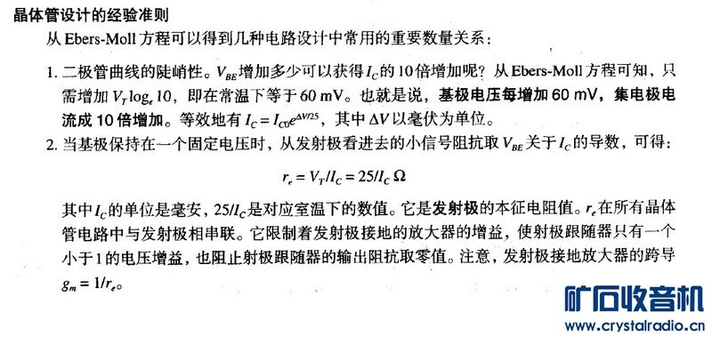

共基极电路的输入电阻是从发射极端点看入的,和共发射极的输入电阻是不同的。不说的大家懂的
