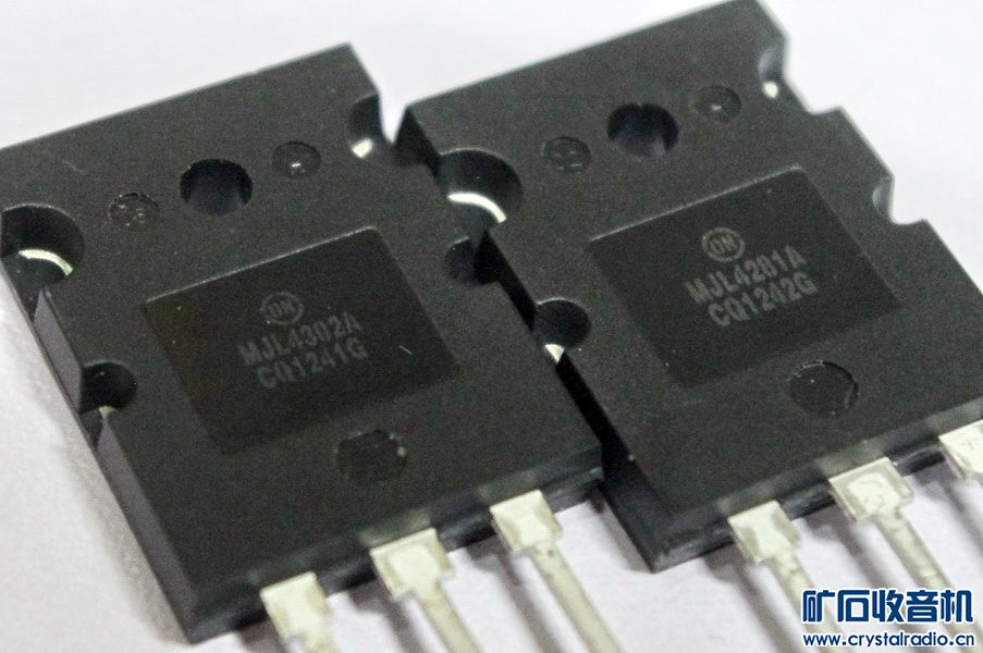

用TTC5200/1943可以到100W,但是要注意的是其hfe-Ic参数中显示Ic在3.5A以内其hfe是线性的,到4A略微弯曲,超过4A弯曲的非常厉害,也就是说,其输出电流在3A以内的线性很好,失真很小,但是超过3A电流后失真就会加大了。取3.5A的峰值电流对应的RMS电流为:2.5A。其对应功率为50W。用TTC5200/1943一对管子在50W以内失真很小。用两对管子的原因就是因为可以减小失真。
如果要到100W以内失真很低最好用ON的MJL4281MJL4302。这对管子到5A电流时的hfe-Ic参数仍基本为线性

这是TT5200和ON4281的对比图

sd5000 发表于 2014-4-8 19:18
这是TT5200和ON4281的对比图
安美森这管手里还真有几只,够装一台了
