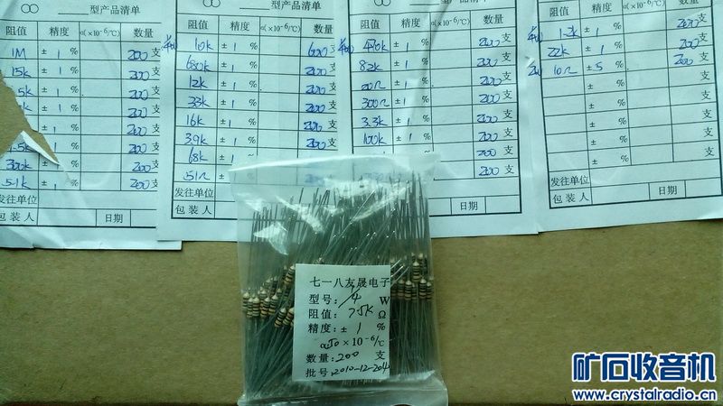

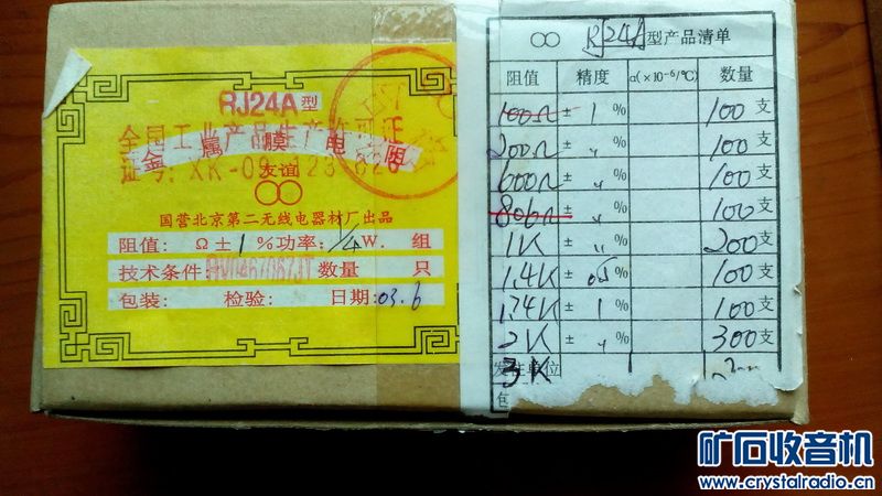

 楼主| 发表于 2014-4-3 11:17:35 | 显示全部楼层
大家赶紧来围观718厂的电阻。

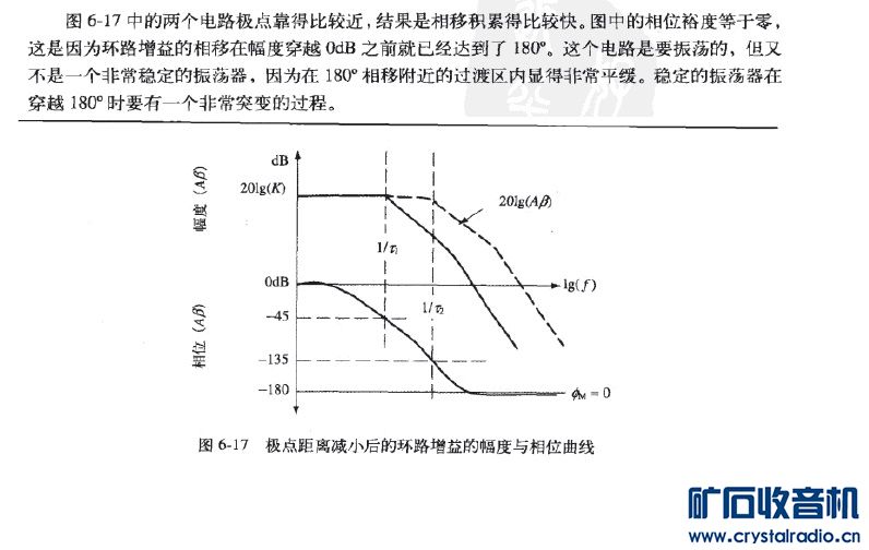

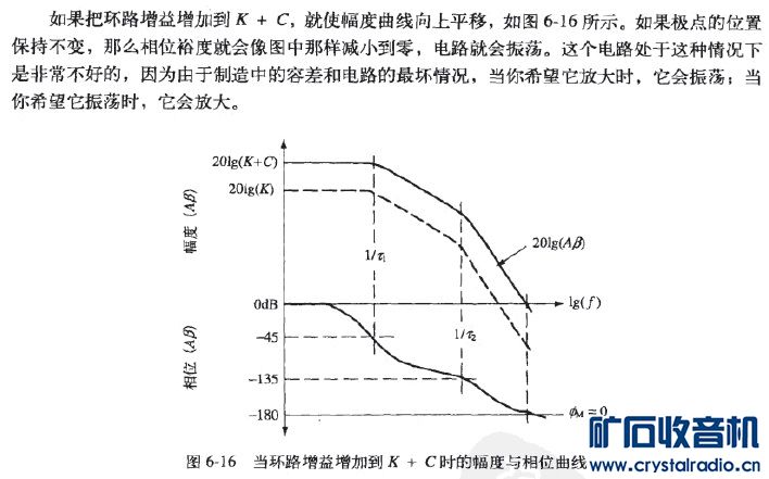

 楼主| 发表于 2014-4-3 13:32:10 | 显示全部楼层
伯德图中环路增益、极点和稳定性的关系,我只发书上的内容,大家懂的!
发表于 2014-4-3 14:07:26 | 显示全部楼层
          你惨了,  撞到百年一遇的大师身上了.
 楼主| 发表于 2014-4-3 15:08:32 | 显示全部楼层
e3po 发表于 2014-4-3 14:07
你惨了,  撞到百年一遇的大师身上了.
是千年一遇
