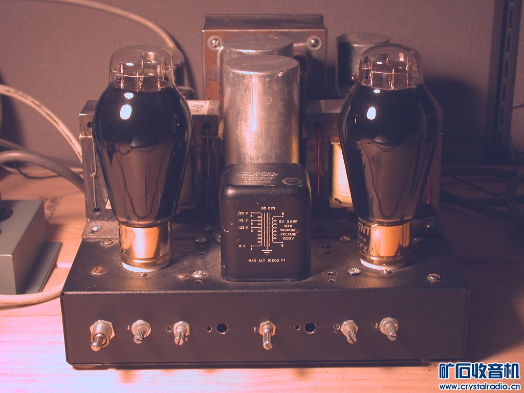

第一百一十九图,搬出我以前做的“腊梅高传神”EL34阴极输出功放。记得是重70斤左右。太重了!
第一百二十图,就是这对输出变压器,是5K的。

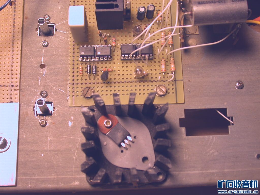

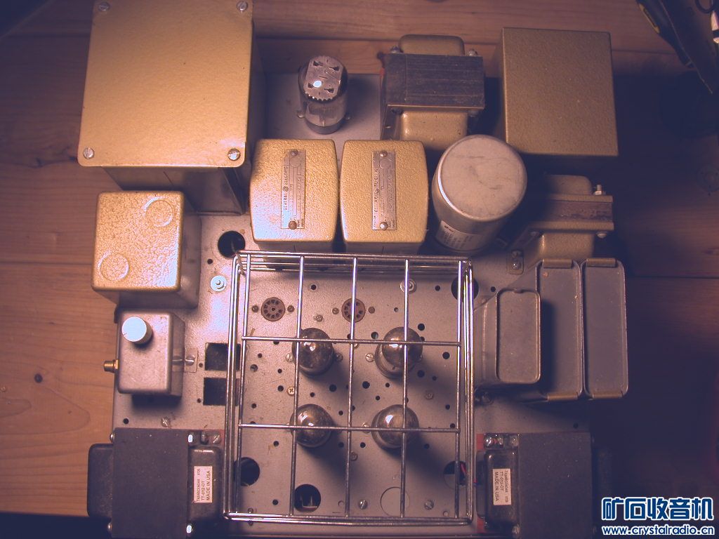

那个贴是一个实验的过程,线性驱动实验成功后的电路图没有公开,当时说参赛后公开,现在就公开了。这台功放在我做这个参赛功放的时候充当电源和实验台,验证了晶体管线性驱动、电源电压跟随、交流声对消的技术。今天我用新做的实验板把它升级了,现在它拥有参赛功放的大部分功能。今天接好了,在地下室开很小声,聆听直热胆给我刻的“弦情岁月”,真是享受啊。
http://www.crystalradio.cn/thread-160268-1-1.html
第一百二十四图 带交流声对消、电压跟随的线性驱动电路安装在“黑丝”功放里面
第一百二十五图 改造后的“黑丝”功放
