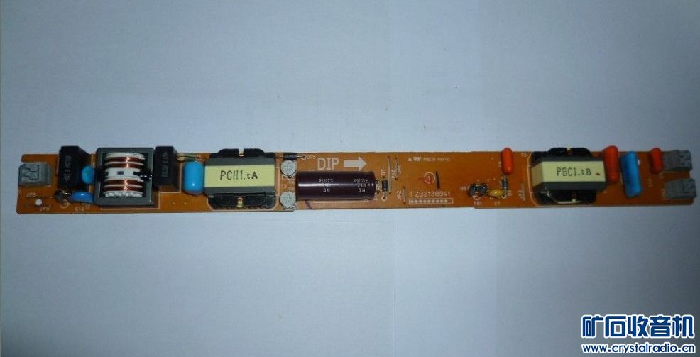

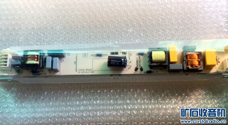

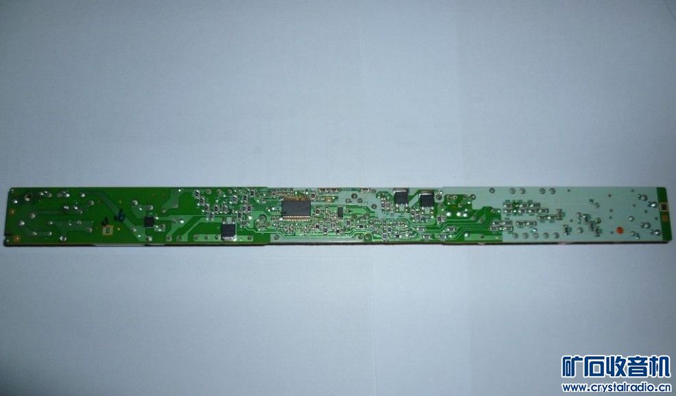

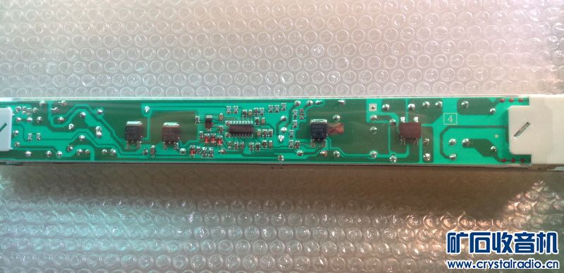

贴几张图让旺老师评价下这几款 (预热方式也分好几种,日本镇流器属于直接点亮灯管,亮度再慢慢升上去。欧洲镇流器是预热灯丝后直接全亮。不知谁优谁劣。
1、
2、
3、
