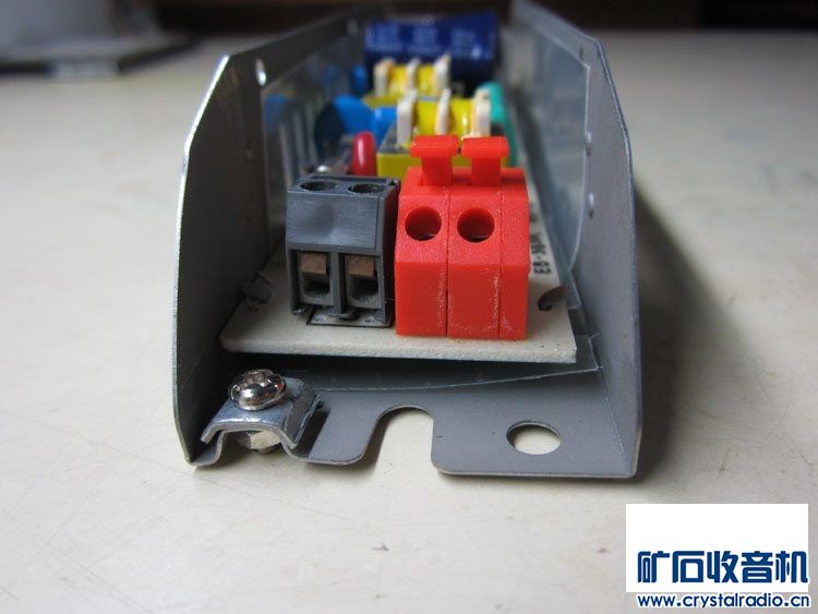

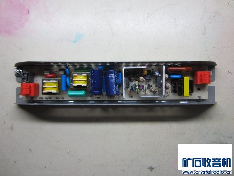

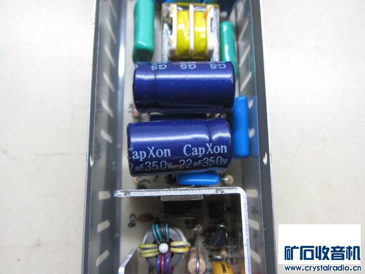

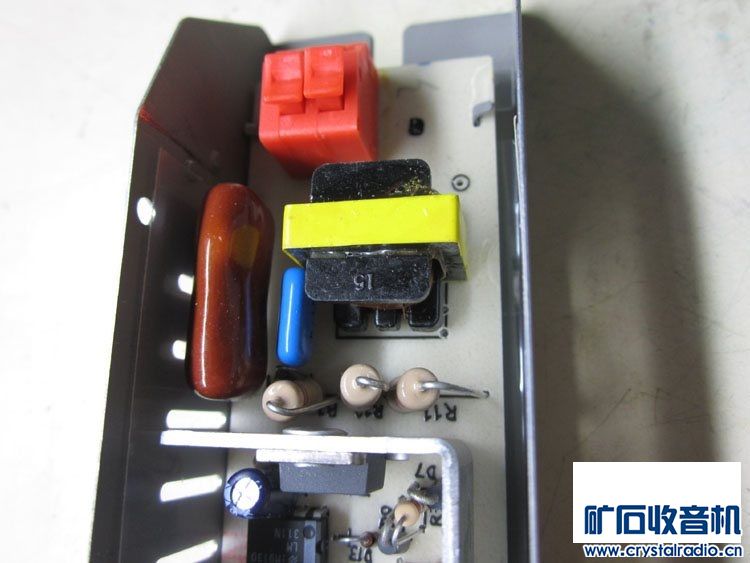

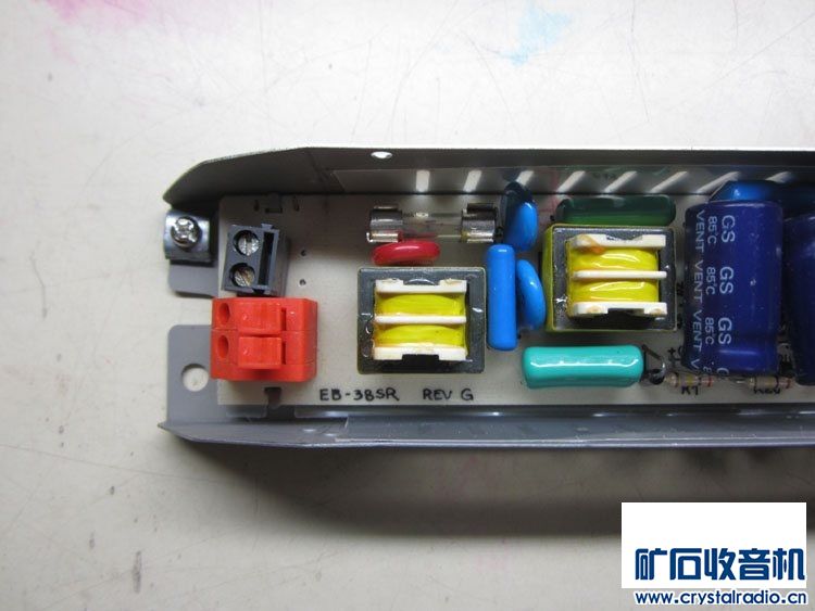

我看了您的四年前有关镇流器的帖子,受益匪浅。因现在我已经使用了20年的电感镇流器发出明显的高频噪声,耳朵很难受,计划更换为预热型电子镇流器,搭配36W飞利浦对色灯管 D65 MASTER TL-D 90 De Luxe 36W/965(6500K色温,显色指数93Ra)。我在网上找到了一款电子镇流器,型号为ENERSAVE EB-40S,新加坡产,并在某论坛找到了拆解图,想把图片发上来,冒昧请您评价一下,该电子镇流器的用料、电路设计、性能大概如何?是否为预热型?
ENERSAVE EB-40S拆解图如下,感谢原始发布者:
另外,飞利浦的HF-S 136 TL-D II 电子镇流器不知您是否有了解?它的做工和性能如何?请不吝赐教,谢谢。

新加坡的这款产品电路结构与国内号称高端的产品基本一致,属于高功率因数带异常保护型的产品。
优点: 符合IEC929的要求。高功率因数,低谐波含量,且有异常状态保护功能,电源测滤波网络完善。
缺点: 看元件数量和结构推断,应该是采用了无源功率因数提升电路,从标称功率因数0.95来看印证了推断。虽然功率因数超过了0.9,但是,由于采用逐流滤波电路,主电路直流电压的滤波效果会变差,灯电流波峰比会高于国标GB15144-94规定的1.7的上限。所以实际使用中,对灯管的寿命会有明显的影响! 灯管容易早衰! 另外,未见到有预热电路元件或延时电路元件,无法判断是否支持预热启动。实际上,即便此电路支持预热启动,对灯管寿命所起的作用仍然非常有限,波峰比才是正常使用中灯管寿命的最大杀手!
飞利浦的镇流器未见实物拆解图片,不好下结论,不过从铭牌上看,性能指标高于新加坡的这款产品。功率因数接近于1,名项准入认证齐全,这是欧洲工业品的一贯作风。应该采用的是功率因数有源校正电路,半桥驱动采用它激式电路,三阶段预热等国际主流技术,相当好!
建议采用!
