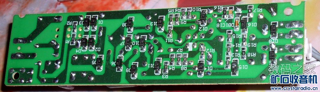

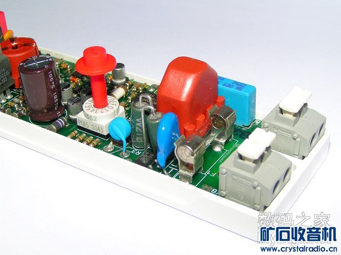

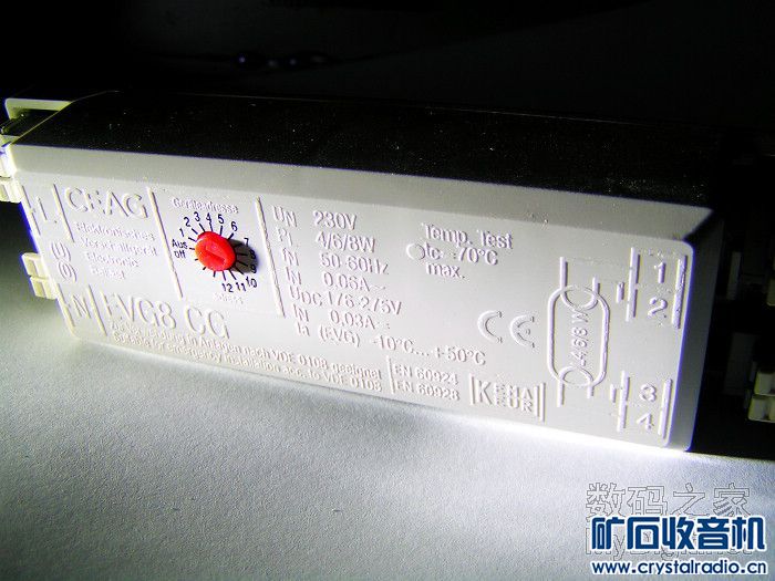

发表于 2013-9-14 23:17:49 | 显示全部楼层
CEAG电子镇流器
因为图片本身是从其它论坛搜集的,为了便于收藏和下载使用 ,不至于在水印上再加水印,影响图片效果和清晰度,所以把 图片用压缩包又上传了一次。
CEAG电子镇流器.part1.rar
390 KB, 下载次数: 430
CEAG电子镇流器.part2.rar
162.45 KB, 下载次数: 404
