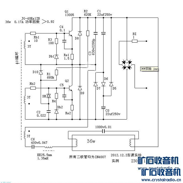

发表于 2014-4-25 23:34:49 | 显示全部楼层
旺哥 发表于 2014-2-7 15:45
我测试过很多节能灯,真正达到标称功率的很少很少!几乎没有!
前几日朋友拿来几只上海亚明的亚字牌节能 ...
这是我实绘的某品牌电路,多年前生产的,我觉得除了功率还足外,其它都不合格。
请旺旺版主解惑。

 楼主| 发表于 2014-4-26 14:06:12 | 显示全部楼层
请旺旺版主解惑。
       这个电路还算不错!首先它采用了逐流滤波技术,功率因数轻松地达到了0.9以上;其次在功率晶体管的应用上使用了13005,一般大路货40W的整流器往往使用的是13003,且还是TO-126封装的!另外,这个电路功率管周边采用了一些吸收和保护电路,可以使功率管工作状态更加稳定,虽然仅仅是增加了不到几毛钱的成本,但是对整体电路的性能会有很大的提高。(比如:D8、D9、C4、C5、R3、R4、Db1、Db2等)
    这个电路的功率因数无疑是达标的,其功率如果如你所述,那么也应该是达标的,灯电流的波峰比肯定不会达标,因为采用逐流滤波的矫正技术,波峰比偏高是硬伤!其他没有实测,不好妄下结论。
    顺便提一下,这个电路的启动电路是否绘制有误?R1、R2是单独直接串连后通过C2与电源负相连,R1、R2串连的公共端不应该与Db1、Re1、D10、C3相连的公共端接在一起。
修改后见下图:
个人分析,不当之处敬请指正!
发表于 2014-4-26 17:04:13 | 显示全部楼层
旺哥 发表于 2014-4-26 14:06
这个电路还算不错!首先它采用了逐流滤波技术,功率因数轻松地达到了0.9以上;其次在功率晶体管的 ...
谢谢版主解说。那个R1R2的接法,让我有空拆下来看看是否画错了。
