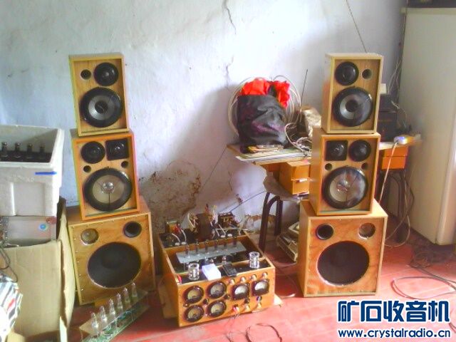

6N6单端实验成功!

我的6n6也出声了,用了4个管,每声道3管并联电路,6n6用了1个半管子
先祝贺一下,其实6N6并管不好做的,容易自激,能做好不错.
发表于 2013-9-14 22:20:57 | 显示全部楼层
我没有说太清楚,我的机器是  单元式的  功放部分和前置部分是独立的,可以随便更换,共有电源牛,输出牛初级是3线并绕并且每个初级抽了3个头,次级也抽了5个头,(也就是每声道3路独立并联,可以每声道同时用3个或2个或1个管子,),已经做了半年多时间了,还没有全部完成,目前前置做了6N1,2  6N3  6J1,2,3,4,5  6F2  6J9 6J4,8P 6N8,9P  功放部分做了 6n6 6P1 6P15 6P14 6C19 6P6P 6P3P 6N7P 还有 6P13P FU50 FU7 FU25 正在制作中。
6n6每声道用了2个管子,实际只用了1个半管子,并管试了不行自激严重无法工作,6n6声音不错的,是参照楼主的电路焊的,只是阴极我加了电容,我怕声音小

功率级的6n6最好不加阴极电容,对音色会有影响的,我的机子经过实验最终还是舍弃了这个阴极电容。前级已经加了阴级电容来提高输出了,后级就没必要了,再说后级的阴级电容对输出大小也没多大提高。
