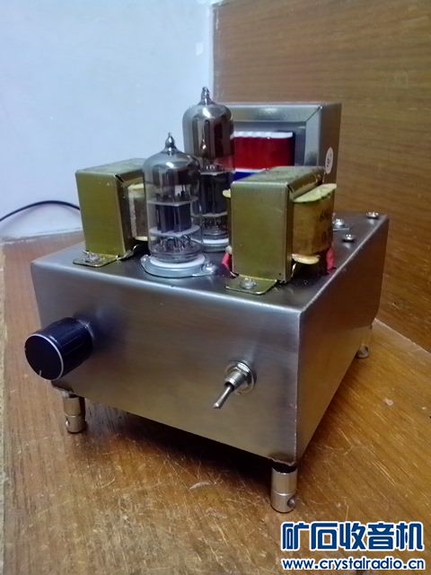

6N6单端实验成功!
 楼主| 发表于 2013-8-13 13:36:22 | 显示全部楼层
机子已经做好,但相机有点问题,迟点再上图。
 楼主| 发表于 2013-8-13 13:37:10 | 显示全部楼层
前级改用了6N1。

 楼主| 发表于 2013-8-14 16:57:07 | 显示全部楼层
你在他乡好吗 发表于 2013-8-14 13:15
跟这个原理类似
不同吧……
发表于 2013-8-14 20:18:12 | 显示全部楼层
drzozzi 发表于 2013-8-14 16:57
不同吧……
有什么不同?一个是场效应管一个是电子管而已,信号流程类似,工作的时候信号反相,一边在推一边在拉---谓之推挽!
 楼主| 发表于 2013-8-14 21:53:27 | 显示全部楼层
上图。
 楼主| 发表于 2013-8-14 23:25:56 | 显示全部楼层
煲机中,木有明显噪音.
 楼主| 发表于 2013-8-14 23:28:45 | 显示全部楼层
你在他乡好吗 发表于 2013-8-14 20:18
有什么不同?一个是场效应管一个是电子管而已,信号流程类似,工作的时候信号反相,一边在推一边在拉- ...
这是单端,正负半周的信号都由同一管子放大,没有一边在推一边在拉.
 楼主| 发表于 2013-8-15 13:05:56 | 显示全部楼层
PL81 发表于 2013-8-9 08:09
6N6低内阻管,用5K的输出负载感觉有些大了,栅负压取值也高了。
栅负压为什么高了?请赐教。
 楼主| 发表于 2013-8-15 14:02:09 | 显示全部楼层
有条件的可以用22心的铁心绕输出牛,效果会好很多。
发表于 2013-8-15 16:39:20 | 显示全部楼层
sorry,我看错图了
