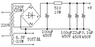

发表于 2013-8-8 23:24:33 | 显示全部楼层
管子我也有,想试试,请问+v电压用多少伏?
发表于 2013-8-8 23:43:45 | 显示全部楼层
楼主已大功告成,恭喜了。请问+v电压用多少伏?还有那些注意事项?谢谢!

6N6低内阻管,用5K的输出负载感觉有些大了,栅负压取值也高了。

这个电路确实值得商榷,6N2增益大又没有电压负反馈,楼主没有给出Vbb及阴极电压值,不好具体分析。6N6内阻1.82K,负载阻抗3.5~5K均可。

电源电路来也!
经过反复试听,5K正好。
