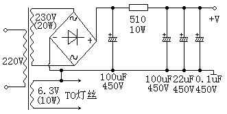

6N6单端实验成功!

对6n6来说,做功放输出功率不会大,约0.几W,还是用作它本来的工作好,做阴出.
发表于 2013-8-23 22:45:53 | 显示全部楼层
这个电路对高压要求太高了,DB-45-160不能胜任啊,还得重找高压牛
最大功率能到1.5W
 楼主| 发表于 2013-8-24 13:22:05 | 显示全部楼层
一般的6P1电源就行了,高压绕组230V,80毫安以上就行了,关键是要按给出的电路来制作。
 楼主| 发表于 2013-8-24 13:25:30 | 显示全部楼层
最终定型电路

谢谢 老师的6N1并管单端也不错

mgf 发表于 2013-8-23 22:37
好滴,
期待朋友更好的作品,提醒一下:由于6N6离散性比较大,实际制作时要多调试,多观察。输出牛可以用更大的铁芯,用细线绕,以便获得更大的电感量,5K:8Ω就好。

制作时最好选个大一点的机箱,有利于散热,我现在用的机箱有点小,用久了有点热。

阴出没做过,正筹划着做,给点意见吧。

机箱及机座考虑做成多用途式机箱,方便今后装其它胆的功放。谢谢指导。

输出牛怎么办,自己做吗?
发表于 2013-8-24 21:59:59 | 显示全部楼层
drzozzi 发表于 2013-8-24 21:43
输出牛怎么办,自己做吗?
电源、输出牛先用现存的,输出牛二包一绕法,不知效果好不好。
