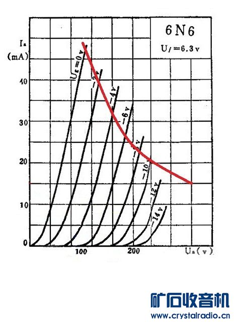

heroicjzu 发表于 2022-1-19 19:30
老师,是这样的吗,250V板压,用到极限板耗,10K负载线。
这样可以看到功率三角形。不过右半拉 ...
是的,右半拉要根据现有的规律去推断。
发表于 2022-1-19 22:10:27 | 显示全部楼层
jupeter 发表于 2022-1-19 21:04
是的,右半拉要根据现有的规律去推断。
全凭对电子管的理解啊,老师高,学习了
