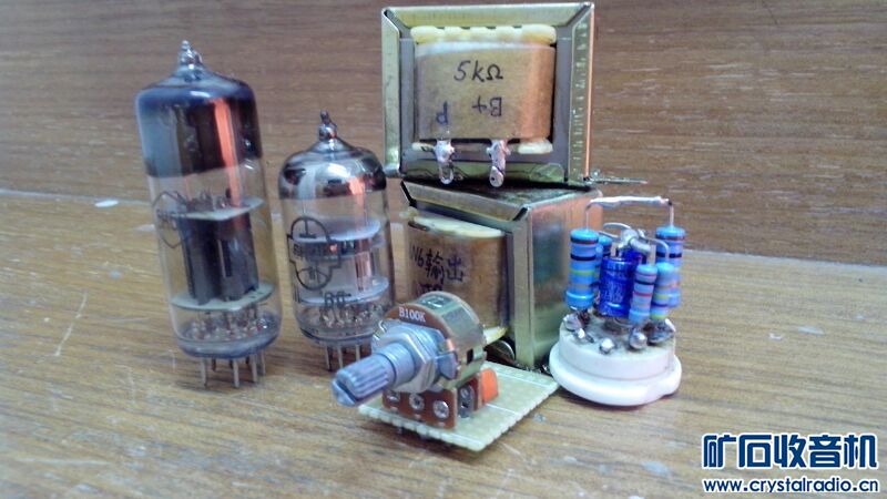

 楼主| 发表于 2013-8-10 14:51:26 | 显示全部楼层
mgf 发表于 2013-8-9 13:07
说明胆功放做得非常成功,祝贺! 上张图呗,有时间我发烧发烧
这是我临时搭棚焊接测试时的照片和管子加输出牛的照片。

发表于 2013-8-10 18:14:17 | 显示全部楼层
你这两只管子都是苏联的。应该比国产的好一些
