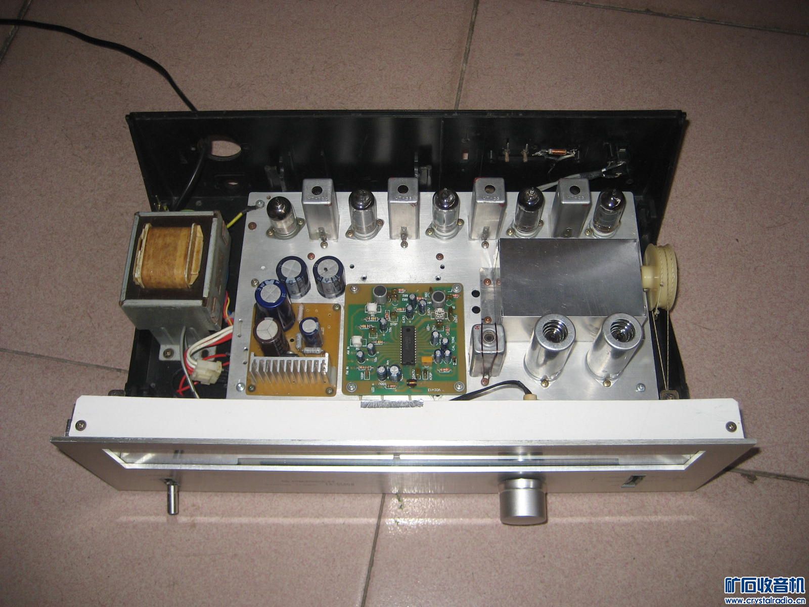

楼主: chyi3688
花了心思装了一台自己可爱的FM胆收音头

chyi3688 发表于 2013-10-13 09:52
你的fm收音头做的怎么样呀
中放部分今天成功靓声了。用得覆铜板做的,铝板太厚将开孔器中心钻头卡断了,只得如此。
发表于 2013-10-21 16:23:17 | 显示全部楼层
中放部分用160V,但试了一下和高频头共用60V电源,照样工作。不过实测电压这时下降到了47V,问老师合理的工作点,高频头和中放多少伏合适?请老师给个建议,多谢了。

chyi3688 发表于 2013-9-23 19:25
一般都是顺吧
我特意观察了一下:车用天线及银行排队机发射天线等都是反绕,有些成品机的空心线圈大都是反绕,不太习惯!
 楼主| 发表于 2013-10-21 18:21:54 | 显示全部楼层
WQXTVRO 发表于 2013-10-21 16:37
我特意观察了一下:车用天线及银行排队机发射天线等都是反绕,有些成品机的空心线圈大都是反绕,不太习惯 ...
我的顺绕,是美国原装线圈
 楼主| 发表于 2013-10-21 18:23:24 | 显示全部楼层
WQXTVRO 发表于 2013-10-21 16:23
中放部分用160V,但试了一下和高频头共用60V电源,照样工作。不过实测电压这时下降到了47V,问老师合理的工作 ...
那部份47v呀
发表于 2013-10-21 21:19:46 | 显示全部楼层
chyi3688 发表于 2013-10-21 18:23
那部份47v呀
高频头和中放共用电源,测了一下由原单独供高频头的60V下降到了47V,不过照样还能工作,微微感觉有点小声。
 楼主| 发表于 2013-12-5 17:26:45 | 显示全部楼层
为不让高频头互相产生干扰,  今天对diy胆收音头作了改进,  把高频头,振荡与混频胆分别做了屏蔽, 使工作更加稳定
