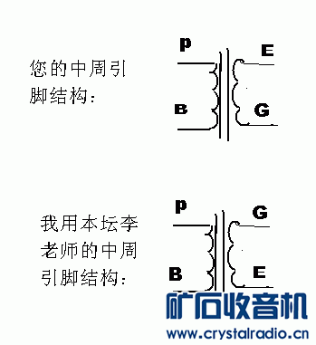

发表于 2014-1-17 21:37:48 | 显示全部楼层
chyi3688 发表于 2013-6-28 17:48
中周数据,草图,发不上大图,见谅。
您看根据您的草图,我们选用的中周引脚不同,这会影响收音机中放电路效果吗? zhongzhou.GIF 我也在仿造您的双三极管高频头的胆FM电路,一直不成功。
 楼主| 发表于 2014-1-18 12:44:12 | 显示全部楼层
jinyang 发表于 2014-1-17 21:37
您看根据您的草图,我们选用的中周引脚不同,这会影响收音机中放电路效果吗?我也在仿造您的双三极管高频 ...
你好,不会影响的,是什么问题不成功呀,这高频头简单,调整元件少,应不难做呀
