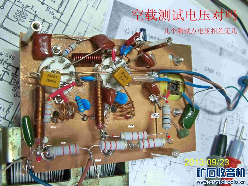

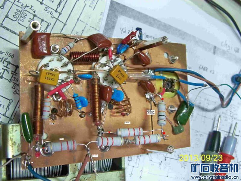

发表于 2013-9-23 15:57:57 | 显示全部楼层
有点问题,咨询楼主和坛内各位老师。
今天上电空载测量各点电压(如图),有个奇怪的问题:空载测试以上几点,电压都无多大变化压降只有不到2-3伏,这样测量正常么?
发表于 2013-9-23 16:19:37 | 显示全部楼层
WQXTVRO 发表于 2013-9-23 15:57
有点问题,咨询楼主和坛内各位老师。
今天上电空载测量各点电压(如图),有个奇怪的问题:空载测试以上几 ...

 楼主| 发表于 2013-9-23 19:08:17 | 显示全部楼层
有点问题,咨询楼主和坛内各位老师。
要插管测实际电压才是
