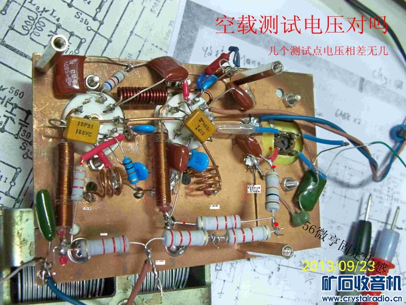

花了心思装了一台自己可爱的FM胆收音头

请老兄提供这个50UH电感的详细资料:匝数,线径,线圈直径,磁芯等,谢谢!
在直径4毫米空芯塑管上用0.25  七包线绕45一5O匝,  约4O一50微亨.
我是用一56微亨固定电感接入的

发表于 2013-10-13 08:31:06 | 显示全部楼层
谢谢老兄的详细资料!
发表于 2013-10-13 08:33:59 | 显示全部楼层
WQXTVRO 发表于 2013-10-12 21:04
我是用一56微亨固定电感接入的
看来老兄已经仿制成功了,祝贺并感谢您的宝贵资料、经验!

发表于 2013-10-13 13:36:41 | 显示全部楼层
chyi3688 发表于 2013-10-13 09:52
你的fm收音头做的怎么样呀
十一过后,昨天开始做中放部分,正在手工裁铝板、覆铜板……

发表于 2013-10-15 10:47:27 | 显示全部楼层
确实很漂亮,建议将高频头起来,振荡与混频分别屏蔽,这样不容易相互干扰,使工作更加稳定!
 楼主| 发表于 2013-10-15 10:57:04 | 显示全部楼层
此机无一丝干扰,,效果很好
