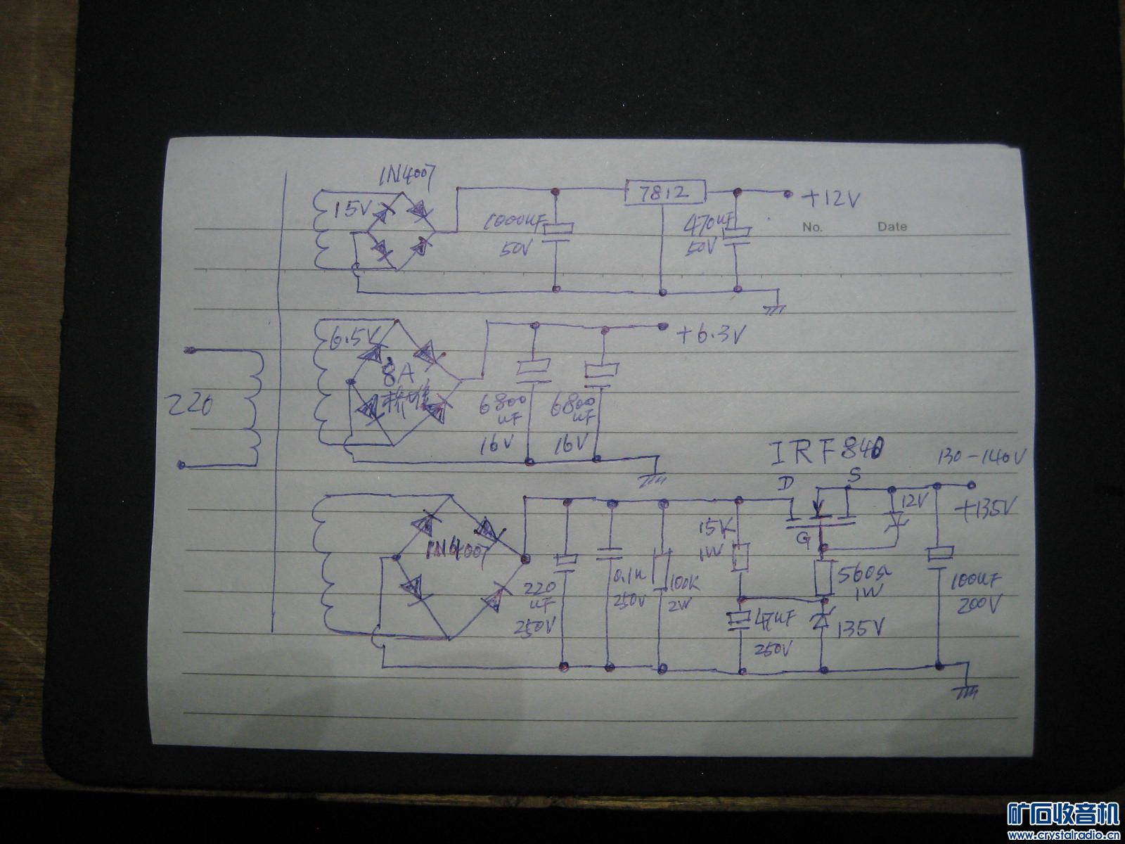

发表于 2014-1-1 16:35:07 | 显示全部楼层
chyi3688 发表于 2013-12-31 16:58
论坛上的中周可能不适这电路 ,  电源部分很简单的
楼主老师的变压器是不是3组输出:130V,6.3V,12V,其中6.3V为交流直接接灯丝,其他两组整流稳压成直流,且6.3V不与其他两组共地线。老师能否提供电源部分草图,让我们这种低阶爱好者学习学习,多谢多谢了!
 楼主| 发表于 2014-1-1 18:16:55 | 显示全部楼层
L-MUSIC 发表于 2014-1-1 16:35
楼主老师的变压器是不是3组输出:130V,6.3V,12V,其中6.3V为交流直接接灯丝,其他两组整流稳压成直流, ...

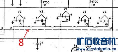

发表于 2014-1-4 22:56:06 | 显示全部楼层
chyi3688 发表于 2014-1-1 18:16
再次请教楼主老师:
1.电源疑问
1.电源疑问
2.中频输出疑问
2.中频输出疑问
3.中放灯丝电感参数
3.中放灯丝电感参数
一、个人理解:1处:6.3V电源正极输入,2处135V电源正极。4处是否是135V电源负极?、5处是否是12V电源负极?如是,3组电源(3、4、5)接在一起是怎么回事?共同组成接地端吗?
二、6处应该是高频头的中频输出,怎么是两个线芯,一根接铝板一根接中频?7处输入端两个线芯合并成一股了吗?
三、8处中放灯丝电感参数多少?图中没有。
四、变压器3组输出:15V、6.5V、最后一组是130V还是多少?且每组电流多大?如果做这电路变压器最低功率多大?除了E型外,O型,R型是否可以?
以上,望楼主老师解惑,非常感谢解惑!
 楼主| 发表于 2014-1-4 23:42:43 | 显示全部楼层
L-MUSIC 发表于 2014-1-4 22:56
再次请教楼主老师:
一、个人理解:1处:6.3V电源正极输入,2处135V电源正极。4处是否是135V电源负极?、 ...
6脚为地,  7脚高频头输出, 345地,  8--0.35约30至40匝,  其余对
 楼主| 发表于 2014-1-4 23:50:01 | 显示全部楼层
再次请教楼主老师:
15v100ma,  6.3v是你电子管灯丝总和再增加百分之二十,  135v约100ma
 楼主| 发表于 2014-1-4 23:53:24 | 显示全部楼层
再次请教楼主老师:
E-R-O都可以,只有电压电流对,约45W
发表于 2014-1-5 00:11:14 | 显示全部楼层
是不是可以理解为变压器3组电压的3个负极合为一个负极(就是3股线并在一起后再通向各接地极)?如果是3个变压器分别输入,也要将3个变压器整流后的负极并为一根线,再通向各接地端吗?高频头的中频输出加上接地后合为一股线输入中放(图中7处)?谢谢老师,很晚了,老师辛苦了,早点休息!
