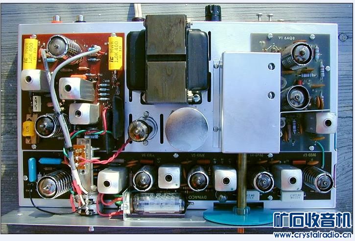

楼主: chyi3688
花了心思装了一台自己可爱的FM胆收音头

一直关注楼主这个作品,首先非常感谢楼主无私的解惑,辛苦了!进入论坛也不久,有个疑惑:既然解码用的晶体管IC3450,那么,电子管高频+电子管中放+晶体管IC LA3450,和晶体管高频头+晶体IC1235+晶体管IC LA3450,应该是音质几乎接近才对,因为解码一样。且电子管灵敏度好像比晶体管差些,那么这个方案有晶体管无法具有的优点吗?望解惑!因为很想学学,解码材料准备中!不足之处望谅解。
 楼主| 发表于 2013-12-23 08:08:31 | 显示全部楼层
L-MUSIC 发表于 2013-12-22 23:00
一直关注楼主这个作品,首先非常感谢楼主无私的解惑,辛苦了!进入论坛也不久,有个疑惑:既然解码用的晶体 ...
谢谢你的关注, 电子管收音头音质相当好听, 至于用LA3450做解码, 就是想提高分离度, 做 LA3450解码很易成功的, 元件正确,不需调试,大胆做吧

楼主好,机器漂亮。一共5个中周4级中放对吗?
 楼主| 发表于 2013-12-23 13:28:16 | 显示全部楼层
你好,是的,四级中放

由于知识水平不足,小弟在此请教楼主老师及坛中前辈,望给予指导为谢!上图是对本楼主中频电路的裁剪,认为不要的电路已经裁剪掉,也不知道对不对,在此特请教:
一、1处是不是中频输入?9处是不是鉴频信号输出(直接接解码板输入端即可)?
二、6处直接输入145直流稳压?3处和10处输入电压多少?或有改动?
三、5处和8处的电路是不是要删减掉?

 楼主| 发表于 2013-12-31 10:37:00 | 显示全部楼层
L-MUSIC 发表于 2013-12-31 09:49
由于知识水平不足,小弟在此请教楼主老师及坛中前辈,望给予指导为谢!上图是对本楼主中频电路的裁剪,认为 ...
就是这样, 按我那高频头制作非常容易, 电感少而简单,接线也简单
5可不用, 3灯絲6.3v,  10到调谐指示管, 8测试点, 1高频头10.7m输入, 9鉴输出, 6电压145v,  你这中周那弄到

非常感谢老师回复,中周搞不到,我准备买论坛的来按老师提供的图纸,试试,但论坛卖的中周好像矮些?不知道磁芯和各方面影响是否大?另外FM3胆机的高频头跟楼主的哪个好些?FM3是3连可变电容器 FM3.jpg FM3...jpg FM300.jpg
 楼主| 发表于 2013-12-31 12:29:45 | 显示全部楼层
L-MUSIC 发表于 2013-12-31 11:06
非常感谢老师回复,中周搞不到,我准备买论坛的来按老师提供的图纸,试试,但论坛卖的中周好像矮些?不 ...
当然是三联的好一些,选择性高一些,但 调试难度也大一些
