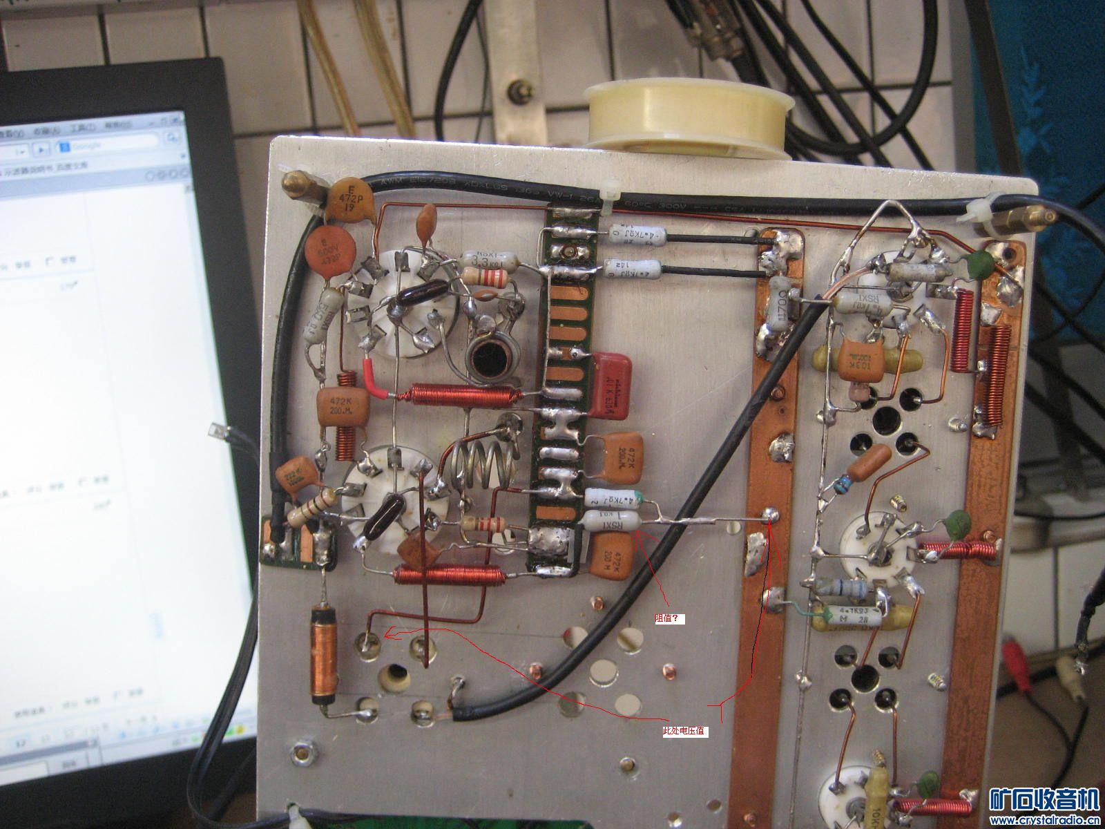

花了心思装了一台自己可爱的FM胆收音头

发表于 2013-9-20 23:39:56 | 显示全部楼层
lz的机子太好了羡慕,有一问题请教,如图中是什么电容?是CBB吗?CBB电容能用在高频电路中吗?
 楼主| 发表于 2013-9-21 09:54:34 | 显示全部楼层
此电容是接在高频头电源和灯絲退耦用的,  耐压250v以上0.005-0.01uf 的瓷片电容,, 不是cbb,  我用cbb的同样耐压和容量也听不什么问题
发表于 2013-9-21 16:37:18 | 显示全部楼层
chyi3688 发表于 2013-9-21 09:54
此电容是接在高频头电源和灯絲退耦用的,  耐压250v以上0.005-0.01uf 的瓷片电容,, 不是cbb,  我用cbb的 ...
谢谢回复。“我用cbb的同样耐压和容量也听不什么问题 ”       看来也能用,我试试看。
发表于 2013-9-21 21:12:15 | 显示全部楼层
楼主有问必答,值得学习!
