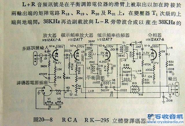

我的机子大致是高频电路、中频鉴频电路、立体声解码电路、低放电路、电源电路以及一些附属的小电路组成。全机共19个电子管(6J3管子5个、6K4管子2个,6H2管子2个、6N2管子4个、6P1管子2个、6E2管子2个、6Z4管子2个)以及各类元件组成,频率覆盖88~108MHz调频波段,灵敏度大约50UV左右,选择性、邻道选择性、镜相抗拒比、中频抗拒比等性能没有测,凭听觉感觉还可以。元器件大都是采用老旧拆机的,性能当然不能和专业机比美,因为一个完美专业机包含不知道多少人的心血,电路布局因为底板局限可能也不科学的。不失真输出功率大于1.5W。用1米羊角拉杆天线可收10几个本地及周遍调频电台,根据天气情况,天气晴朗的时候最多收15个台,有6、7个台收听立体声指示灯能明亮指示,距离远的台立体声指示不稳定或不指示。本机采用二次变频形式,第一次变频的中频为11.38MHz,一本震频率是低差(即本震频率低于接收频率11.38MHz)。二次变频的中频为6.5MHz。
   高频电路由带调谐回路高放、第一混频、第一本震、二混频、二本震(固定频率4.8888MHZ)电路组成,电子管均为6J3集射四极管。三连可变是拆片改造成30/6PF 适合88~108范围使用、90度角度经30比1的降速机构来扩大刻度指示范围。
   中频电路由第一中周(谐振频率11.38MHz、由胆管电视机中周改造),第二中三个(谐振频率6.5MHz),电子管为6K4七脚花生管。因为手懒没有加AGC,需要时再加上。鉴频电路为比例鉴频式,电子管为6H2。
  立体声解码部分由两个19KHz谐振回路、一个38KHz谐振回路、两个38KHZ去掉载波双边带信号谐振回路(一个带阻一个带通)、6N2电子管两个(复合信号放大级、-(L-R)倒相器级、19KHz导频信号放大级、19KHz信号二倍频级),6H2(38KHz副载波信号检波)以及立体声指示等相关元件和电路组成。本机采用咱们坛上的RCA RK-295解码器电路。
  低频电路采用红灯-711低频电路*2双声道放大,其电路想必大家都很熟悉了呀,在这里我就不赘述了。
  电源电路为一个B+电源变压器(250V DC)、一个由电感、电容组成的派型滤波电路、一个灯丝变压器(6.3V AC)、两个6Z4组成。
  整机调整顺序是:*先调整第二中频,从二中频第一个中周的初级输6.5MHz调频信号(频偏75KHz),三个中周从后往先依次调整,调到最佳状态。然后在二混频管阳极处输11.38MHz调频信号(频偏75KHz),调整第一中周到最佳,再调整高频部分,中频灵敏度大约200UV。
                 *高频部分调整较为麻烦,几个空心线圈我换了好多,才勉强能保证频率覆盖和三点统调,方法是频率覆盖主要是调整一本频率,三点统调调整高放和一混频回路,原则是高端调电容,低端调空心线圈,中端调整可变电容动、静片间隙,三频点为89、98、107MHz。
                *立体声解码调整我是摸索着调整,以前根本没有接触什么解码电路,所以自己摸索着调整,如有不妥之处,大家拍砖。先说解码电路电感的制作,两个19千周电感用MX-10磁芯,在其骨架上用0.11mm漆包线平饶2000匝,配谐5600P电容,带芯电感15mH。三个38千周电感MX-10磁芯饶1000匝,5600P,电感4mH,也是0.11线,所有电感外壳是用启辉器外壳改造。几个线圈未装机前焊上配谐电容,用低频信号产生器给其输19千周、38千周信号并用毫伏表测量,调整磁芯使豪伏表指示最大即可,装机后基本上谐振点不变,因为19、38千周信号频率不高,分布参数对其影响不是很大的,装机后将毫伏表经一0.22UF电容接到副载波检波二级管阳极,调整两个19千周线圈和T1线圈磁芯,指示最大,这样38千周副载波调好了,然后将主信号(L+R)调最小(就是立体声分离度电位器调最小),再调整带通和带阻线圈使扬声器里广播电台声音最大不失真(也就是-<L-R>信号输出最佳),然后将分离度电位器逐步调大,这时主信号声音出现,调整到主信号声音和副信号声音差不多时立体声效果最明显了,我没有立体声测试设备,仅仅靠耳听调整。判别是否立体声,一是看指示灯是否然亮,二是拔下检波管-<L-R>就中断了,这时感到两个扬声器的声场骤然变窄,声音都集中到两个扬声器的之间,再插上检波管后声场明显的向两扬声器扩展,仿佛声音从你左右两边出现。有时不同乐器声音能从左右扬声器里区分。

 楼主| 发表于 2008-4-13 10:36:07 | 显示全部楼层
立体声解码电路图
