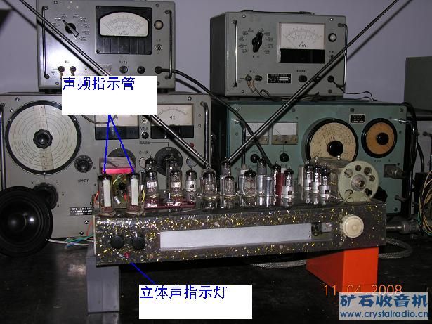

二次变频FM机(续)新贴,原贴可以封贴了

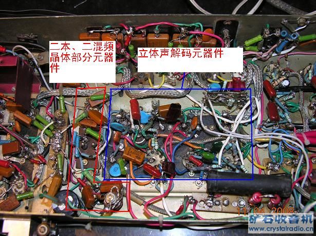

 楼主| 发表于 2008-4-11 19:03:14 | 显示全部楼层
二混频、二本震及解码电路元器件

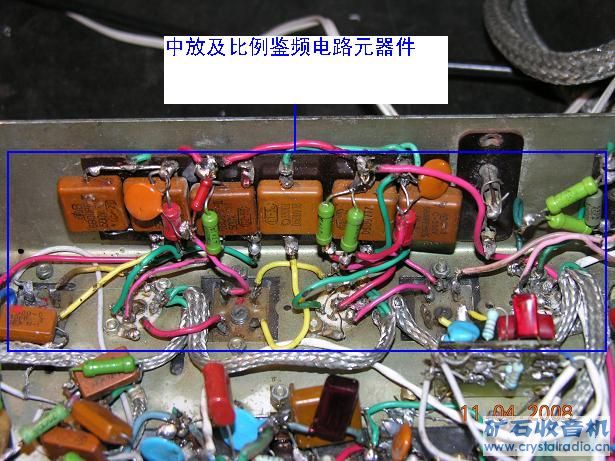

 楼主| 发表于 2008-4-11 19:27:22 | 显示全部楼层
中放及比例鉴频电路
 楼主| 发表于 2008-4-11 19:30:12 | 显示全部楼层
低频电路元器件
发表于 2008-4-11 19:34:29 | 显示全部楼层
最佩服的就是用起辉器外壳做屏蔽!俺一直都想着用中周做呢。
发表于 2008-4-11 19:35:34 | 显示全部楼层
请教一下,为什么要做二次变频呢???
 楼主| 发表于 2008-4-11 19:37:36 | 显示全部楼层
立体声指示灯然亮(光线强不是很明显),6E2也在显示,情况也是因为光线的缘故。在场肉眼看的话,两种显示还是可以的
发表于 2008-4-11 19:39:57 | 显示全部楼层
一共用了多少个电子管??
 楼主| 发表于 2008-4-11 19:42:35 | 显示全部楼层

 楼主| 发表于 2008-4-11 19:55:35 | 显示全部楼层
原帖由 乙猪 于 2008-4-11 19:39 发表
一共用了多少个电子管??
高频部分5个,中频3个,解码3个,低放4个,声频指示2个,整流2个,共19个管子,线路图随后上
发表于 2008-4-11 20:12:01 | 显示全部楼层
非常专业的制作,开眼了,够水平。
 楼主| 发表于 2008-4-11 20:19:07 | 显示全部楼层
原帖由 乙猪 于 2008-4-11 19:35 发表
请教一下,为什么要做二次变频呢???
当初我做的是一次变频机,已经调试完毕,后因为中周是用老电子管电视机的第2中频中周(6.5MHz),发现有镜相干扰,这才做二次机了,也有练练手艺的想法成分在内
