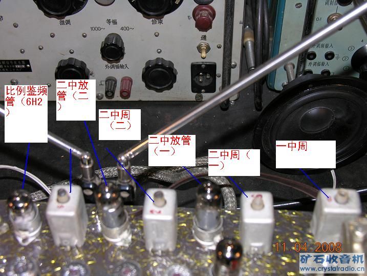

   中频电路由第一中周(谐振频率11.38MHz、由胆管电视机中周改造),第二中三个(谐振频率6.5MHz),电子管为6K4七脚花生管。因为手懒没有加AGC,需要时再加上。鉴频电路为比例鉴频式,电子管为6H2。

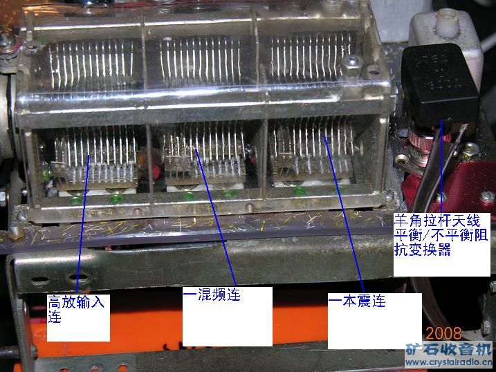

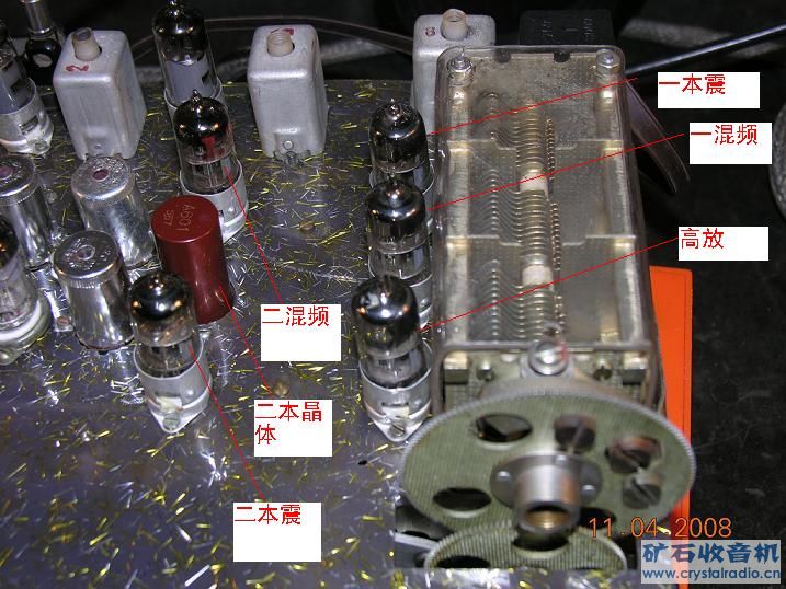

 楼主| 发表于 2008-4-11 17:51:47 | 显示全部楼层
高频电路,电子管为6J3
发表于 2008-4-11 17:59:45 | 显示全部楼层
怎么感觉上面安了几个日光灯用的跳泡(启辉器)呢?也可能是看错了。
 楼主| 发表于 2008-4-11 18:02:05 | 显示全部楼层
中放与鉴频部分

原帖由 翌阳 于 2008-4-11 17:59 发表
眼光不错呀,解码部分线圈的外壳是利用启辉器改造的

三连可变电容器
 楼主| 发表于 2008-4-11 18:50:14 | 显示全部楼层

 楼主| 发表于 2008-4-11 18:55:51 | 显示全部楼层
高频电路元器件
