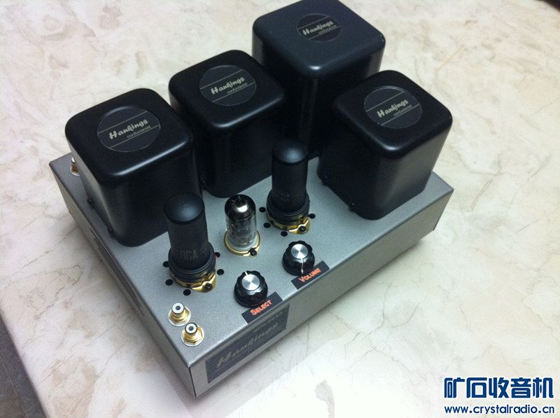

公说公有理婆说婆有理,每个电路都有它的特点。
但我春节刚刚做完的一个6V6单端机,电路没有什么特别的,很容易成功供你参考,是不是好你再听听老烧们的意见。
电路图
完成机

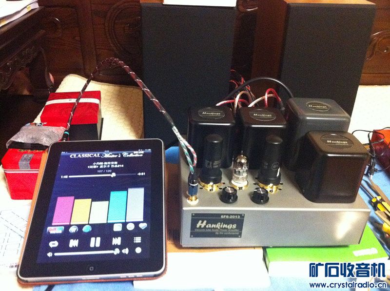

大小和pad差不多
