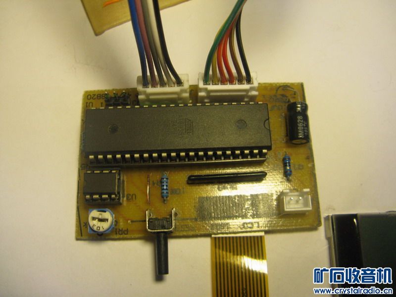

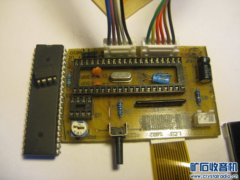

补两张前两年做的最接近最小系统的测试版板子:

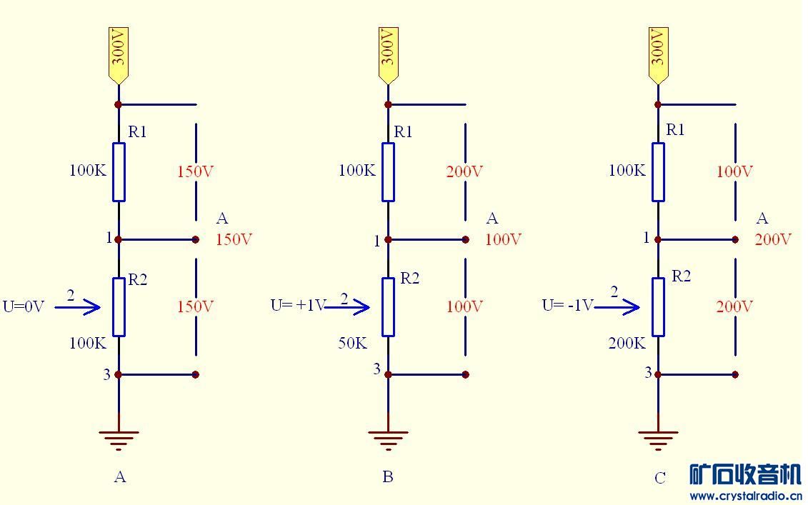

edwardseo 发表于 2013-4-8 23:17
“左图为输入信号的波形。在1到-1V之间波段。右图为放大以后输出波形在以150V为基线上下50V波动。这里的 ...
第三点理解正确。
在给你重温下第一点,bg1trk老师举例的等效电路如下:
输入信号为0V时,电子管V1的等效电阻为R2=100K。根据图上参数计算R2两端电压为多少V?
输入信号为1V时,电子管V1的等效电阻为R2=50K。根据图上参数计算R2两端电压为多少V?
输入信号为-1V时,电子管V1的等效电阻为R2=150K。根据图上参数计算R2两端电压为多少V?
你先计算下,把计算都写出来。让我看看。
第二点,你仔细结合输入0 V,1V ,-1V时,输出电压是怎么变化。是成正比还是成反比。
我想知道你对电阻串并联的计算知识了解有多少?
发表于 2013-4-9 00:11:35 | 显示全部楼层
嗯,我刚开始的时候都用面包板,后来有点儿熟了就先做几个最小系统板,再做其它东西的时候就往大板上一插,一个不够就插两个,用单芯插线连一连就行,也是瞎玩儿!写代码太费时间。

发表于 2013-4-9 00:35:36 | 显示全部楼层
可达 发表于 2013-4-8 21:50
请教您一下,C++语言能不能用来写单片机?C语言没学过,只学了C++
哈哈,C和C++我都没有正式系统的学过,只是瞎玩儿。C++应该是比C更方便了,是面向对象的。但他们的内核是一样的。给单片机的编程实际上是用C的语法和结构写代码,再加上与所用芯片相关的特殊代码如“头文件”,实际上是对所用芯片端口的定义等,在经过编译后烧到芯片上。熟悉C或C++玩儿单片机就容易多了。
