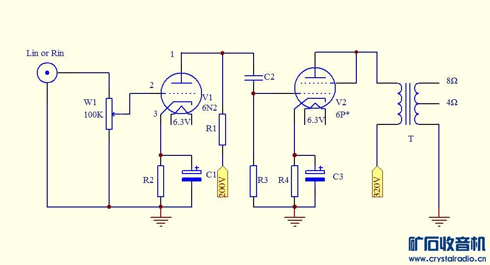

发表于 2013-4-10 10:22:17 | 显示全部楼层
edwardseo 发表于 2013-4-10 08:18
又看了几遍,放大原理明白了,理顺思路中。
1,
前级输出点和R2两端的电压有什么联系?
回复太多搞不清你说的是哪张图,最好将图纸附上。
就按这张图来解释:
1,
前级输出点和R2两端的电压有什么联系?
R2的作用是为电子管V1提供负栅压(为V1建立合适的工作点,以前回帖讲过了)。
1、对交流信号来讲,因C1的存在,R2身上没有交流信号压降,不影响输出点交流输出信号的幅度。
2、对直流信号来讲,R2相当于垫高了阳极电压。阳极电压(就是你说的输出点)在设计时会考虑包括这部分多出来的电压,因这个电压很小,设计时也会经常忽略它。
2,
前级输出点的确定。
信号输出点的确定是根据不同的应用按需选取的,目前你只需记住,你学的这个电路就从阳极输出信号。更详细的知识,找资料看明白电子管的三种基本放大电路后,你自然就清楚如何选取输出点了。
 楼主| 发表于 2013-4-10 10:54:14 来自手机 | 显示全部楼层
