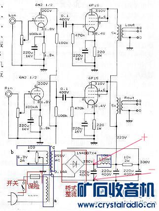

按图上标的A电源变压器初级(市电220V),B是6。3V灯丝供电,C次级高压。

1.可以这样理解,2.  6.3V是交流电,不分零线火线,
发表于 2013-4-1 20:08:12 | 显示全部楼层
变压器的输入、输出是隔离的,
输出好像已经不叫火线 零线了   除非输出的拿其中一端接地 另外一端当火线
变压器输出 经 4个二极管 或 整流桥 整流以后 变成直流 有正有负
就可以接有极性的电解电容了
另高中还有有电子管吗 怎么木有看到?

灯丝可交流供电。多少管子变压器可分多组供电,要看管的供电电压,如全是一种电压,容量足够的情况下可以象家里装灯一样一直并联,(不考虑串扰问题)

是这个理,有空多看矿坛技术方面的帖子!祝你学业有成!
