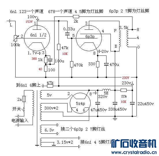

到淘宝上搜“ 51单片机开发板”,这种东西很多,价格100-200的适合你用。
买的时候看它的介绍,选例程多的买就行了。
至于装胆机,你没基础,不要急于一口吃个胖子。况且想上档次投资会直线上升,不适合你。挑个简单的单端甲类装着玩玩就行了。
推荐一个曾经装过练手的电路:
这是淘宝上套件的电路图,红字是调整后最终确定的参数。
即使是这个简单的电路,要把它装好,摆在你面前还有很多困难需要克服:
1、元器件的购买和测试,以及机壳的制作。这些都不适合你干,建议淘宝上买套件。
2、焊接和测量工具的购买和使用。想装机,最起码要有万用表和电烙铁、焊锡丝、松香等工具。万用表的使用你要学,焊接技术你也要练习。这些都不是一天半天能掌握的。
3、因为焊接时要牵扯到原件的布局和走线,这些都需要充分理解电路原理的情况才能灵活实施。就比如地线如何布设就是门学问,不是用一根线把所有接地点连上就能行的,没基础乱焊,结果往往是盲人摸象不知所以。
4、想要声音好,关键是输出变压器。这里很多爱好者都是买零件自己绕,绕变压器这活也不适合你干。
5、即使克服以上困难把机器装好,试机能出声后,工作也仅仅只完成了一半。你还需给它配两只合适的音箱。音箱的选配又是一门学问,也要很多投资。
6、配好合适的音箱后,还需调整电路。基础的调整是调试各个工作点,排除焊接时可能出现的错误,使工作点尽量符合图纸标出的参数。“高级”的调整是根据你自己的习惯调校音色,这里面又有很多“门道”。。。。。。。
总之,以你现在的基础,想装一台音色好的胆机,困难还有很多。
