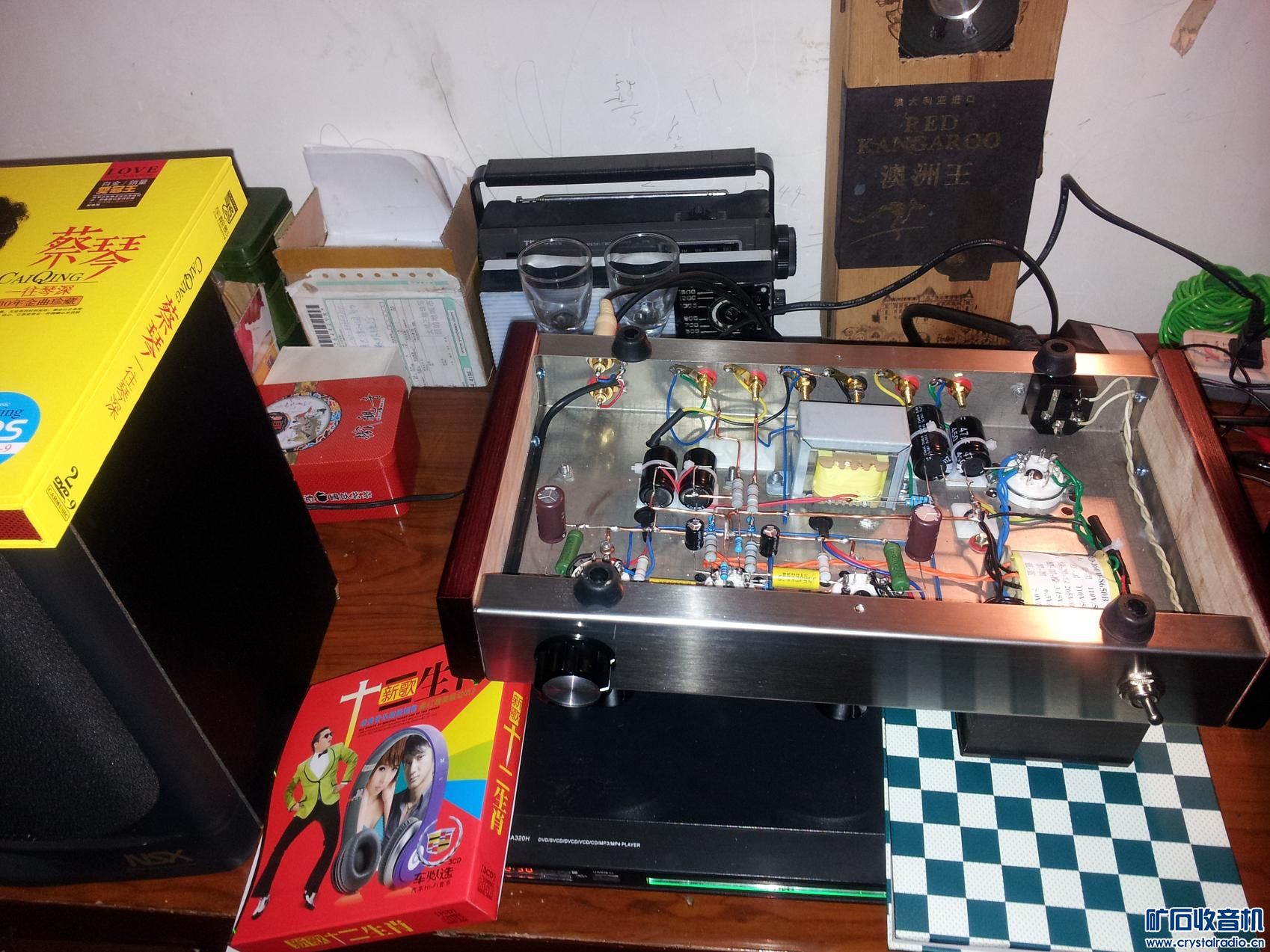

    今天抽空,对这个胆机开始折腾了一下。
    首先,没买到你介绍的蔡琴CD,无奈下买了一盒蔡琴的“30年金曲珍藏”DVD。结果回来一放才知,真正的垃圾音源,录制质量相当差。这还是特地在大型商场内买的,心想起码是个正规渠道的合格产品吧,结果是不但贵还特差。见下面的相片。最后,还是采用车机用的“发烧真空管”DC来摩机的。
    然后,摩机开始。
    第一步,减小6N1屏级的滤波电阻。阻值从原18K降至10K、5.1K、1K。这三个阻值的选用后,与原阻值下的音质对比,不见任何变化。换这三个电阻时忘记每次量6N1屏压了,但记得取10K时量了,比原18K时的屏压120V好象要高一点点。音质无变化,考虑直流滤波效果,电阻复原,继续用18K。
    第二步,更换6N1阴级电阻,变成330欧+330欧。由于是临时搭上焊接的,故也没测此时的阴级电压。音质没任何变化。于是焊下330欧而恢复原680欧+100欧,才想起测阴压,6N1的3脚电压为2V、8脚电压为2.1V。考虑两路阴压误差不大且两声道发声也还平衡,故保留原值未去调整。
    第三步,将6N1的输入耦合电容0.22uf直接用导线短接。音质不见任何变化,低音也无丁点加浓感。考虑该耦合电容能安全地接入外来输入信号,所以保留该电容。
    第四步,开大音量,直至放音失真(此时音量开度接近全开,声音很炸耳了,低音也浓厚有力),用万用表分别量5Z4P的8脚电压、6P6P的4脚电压、6N1的1、6脚电压。再慢慢关小音量,整过程电表指针纹丝不动。电压值分别为:5Z4P的8脚310V、6P6P的4脚300V、6N1的1脚120V、6N1的6脚122V。证明该机各级供电电源充足,供电容量有余,故未考虑改为晶体二极管整流了。
    第五步,变更大回环负反馈电阻值。从断开、100K、18K、10K、5.1K、1K依次试听。该电阻的变化,能使音质明显改变。断开时,高音生硬、粗暴,低音变大,声音大,其音质粗糙,个人感觉音质有失真。接入100K后,失真感下降,其它变化不大。18K接入,声音明显柔和。10K接入,与18K时差不多。5.1K接入,明显高音细腻、低音醇浓,音量变小明显。1K接入,音量变更小了,但音质变化比5.1K下没很明显优势。最后在5.1K、3.7K、1K中对比,3.7K综合音量音质而入选。焊上两个3.7K,摩机完毕。
    综合这次摩机,也许是我听感不灵敏,也许是音箱不太好而发挥不出优势,只发现该胆机改变胆外围零件,音质变化听不到明显改变,而大环负反馈却是至关重要的音质调整方法。
    低端的线路和零件及器材,能有现在这个音质,我很满足了,不期待乌鸡变凤凰,呵。
    再次谢谢兄弟的指教
    此次摩机开始时照了几张相片,如下:

开始摩机。
330欧电阻4只,摩机中用。

发表于 2013-3-17 13:30:31 | 显示全部楼层
湘斜阳 发表于 2013-3-17 00:42
兄弟你好。
    今天抽空,对这个胆机开始折腾了一下。
嗯……仔细看了一下您的把玩过程,感觉您的玩法有点不按套路出牌了, 在交规上的说法应该是不按交通指示牌行车
1、在电路不变的情况下通过改变滤波电阻来对电路调整,那效果是非常不明显的。
2、阴极电阻的变化对管子听音的变化也是非常微弱的,甚至没有。 因为我们在这里调节阴极电阻是为了确定工作点。
3、6N1输入电阻与低频相应无关,电容在此的意义仅仅是固定输入阻抗的稳定。
4、 对于胆石整流,万用表的频率相应是跟不上电路的,所以指针是不会跟着变的。
5、负反馈可以说是最明显的改善,但是这一步应该是整个机器完成后再来确定。

发表于 2013-3-17 18:14:12 | 显示全部楼层
湘斜阳 发表于 2013-3-17 14:48
呵,看来是我学习中的理解错误,把红灯当成了可以左行的信号了 呵。
好,今晚接着干!
刚才有事赶着出去所以回复有些仓促。下面我们来仔细探讨,这里所谓的“校音”主要目的在于“校”,而“音”是其次。因为只有管子的工作状态好了,才会有好的发挥,而不是说每改一点声音就有明显变化。   这个态度首先要明确和端正的。
   首先阴极电阻,作用在前面也说到过了,主要是确定工作点,再换电阻的时候,每换一个电阻,就要用万用表测量电压变化做好记录 因为人耳的精度远远比不上一个破万用表来的直观    确定声音的改变是在整个电路全部改完之后开声的,
发表于 2013-3-17 18:16:46 | 显示全部楼层
您这样换一个电阻听一下,换个电容听一下是听不出效果的
之前我也说过了,先把反馈电阻断开, 在开环下把所有调整好后再接入负反馈和调整,这样才有显著改变。
