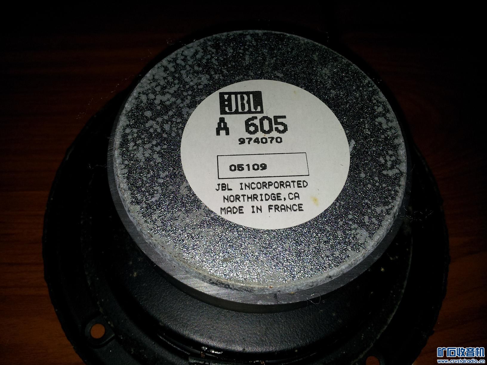

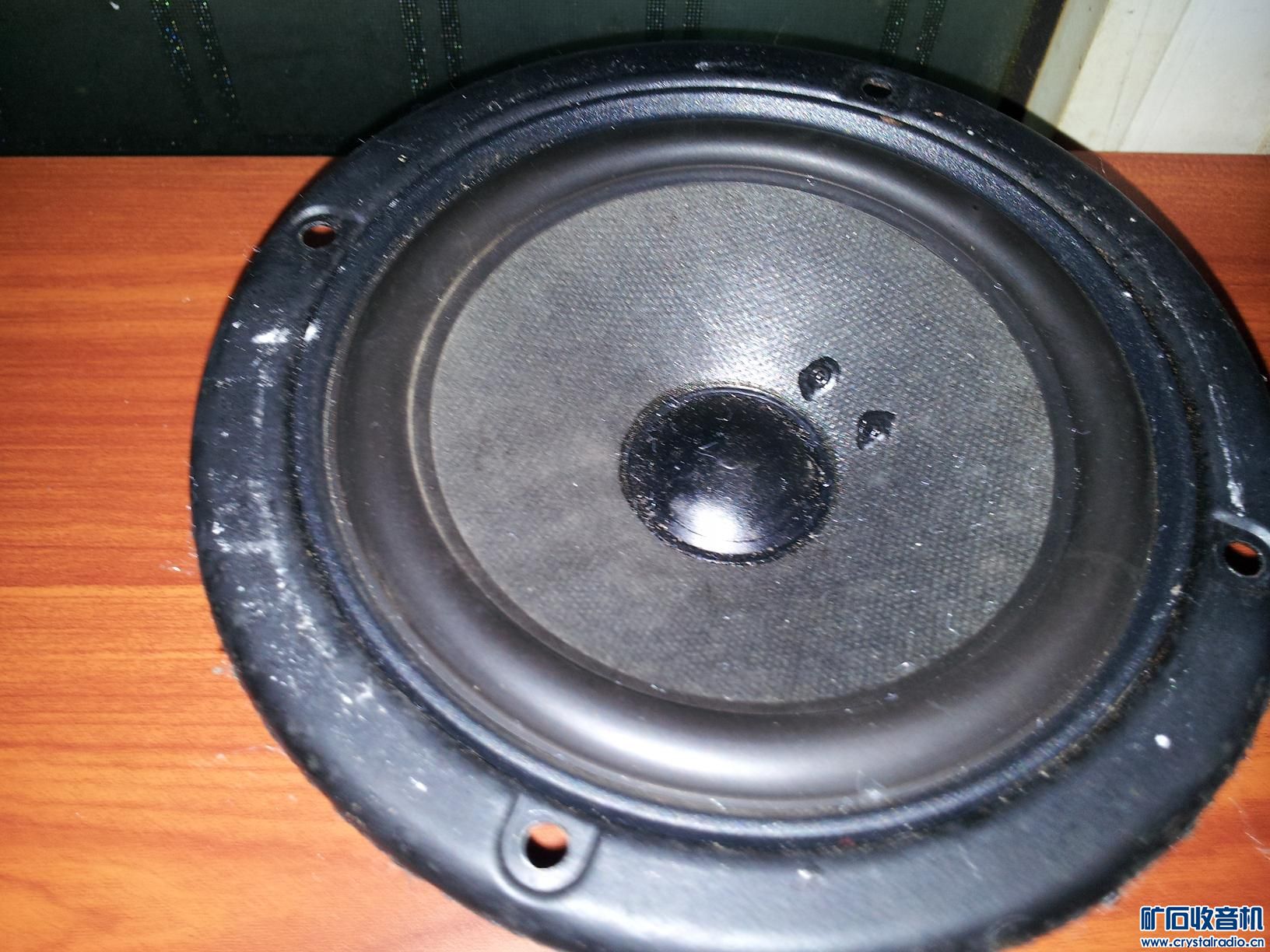

前两天都在音箱上折腾,这不,收了个喇叭,音质也不尽人意。
 楼主| 发表于 2013-3-10 09:46:59 | 显示全部楼层
现在这套爱华书架音箱,其音质和清晰度表现,还是赶不上我那套落地音箱。由此可见,音箱和喇叭,可能还是大点要好些

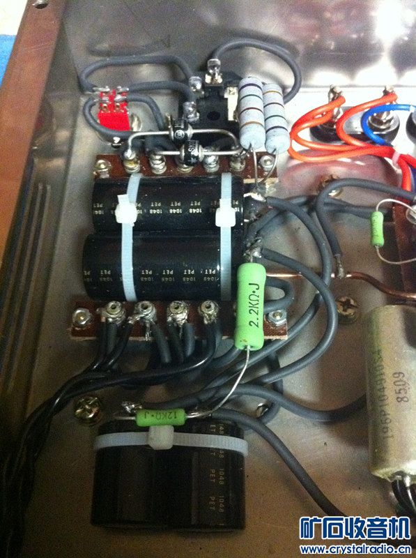

发表于 2013-3-10 23:39:35 | 显示全部楼层
无烟男人 发表于 2013-3-7 00:48
到这里 机器响了, 学生再建议一下,  大胆的把胆整流拔下,用 耐压1000V  2A级别的晶体管焊到管座上, ...
烟版好!湘斜阳兄好!
我现在的6F6(6V6)用的就是两只摩托罗拉的MR-760车轮管做全波整流,可能是我的机器做的比较烂,没有觉得用晶体管比用电子管整流在韵味方面有什么减弱,反而感觉声底干净、速度快,解析力好。用6V6时中低音都比较好,高音稍欠。用6F6时声音清丽(也可能与用5.5K牛有关),但也很好听。
不过用晶体管整流有一个问题,就是在开机时有几秒钟各级管子的屏极上会加上空载电压高达300多伏,随着阴极的预热时间逐渐恢复到正常的工作点电压值,不知这样长期使用对管子是否有损害!
发表于 2013-3-11 00:11:49 | 显示全部楼层
中庸 发表于 2013-3-10 23:39
烟版好!湘斜阳兄好!
我现在的6F6(6V6)用的就是两只摩托罗拉的MR-760车轮管做全波整流,可能是我的机 ...
其实电源的内力也是确定胆机声音走向的一个因素,电子管辉煌的时代,那是没有合适、可靠、廉价的半导体整流器,所以只能用电子管整流,当然了,这种方式内阻大效率低那是没办法的, 现在高耐压、大电流的二极管几乎随手可得。  机器的生命来源于电源,这个可以是现在DIY音响的理念,的确也是, 如今在我们做胆机的时候,把胆机电源结构适当引入石机电源的理念,提高电源的质量,减小内阻,这样管子的工作状态自然收放自如 大动态表现自然 舒爽很多,当然了如果一味追求经典电路或者所谓的纯正电子管声,那就另说。我个人觉得电源做好,胆机声线自然更有神韵,而胆电源正好相反,在一些大动态的时候拖泥带水那是必然的,因为整流管内阻太大了。
关于高压延时的问题,我个人都是使用电子延时继电器自动延时接入,见仁见智吧
