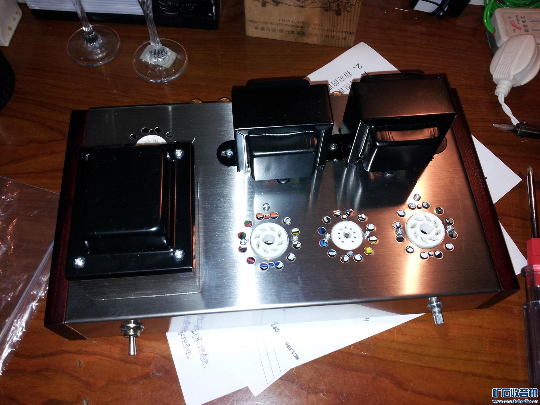

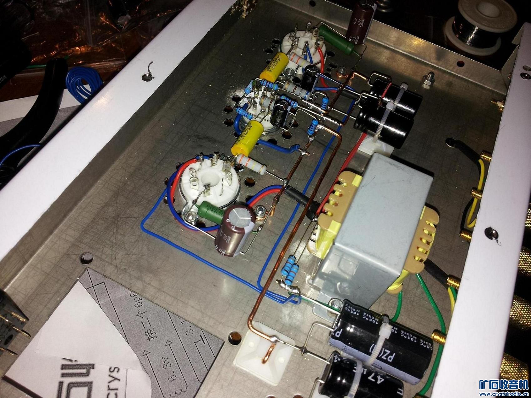

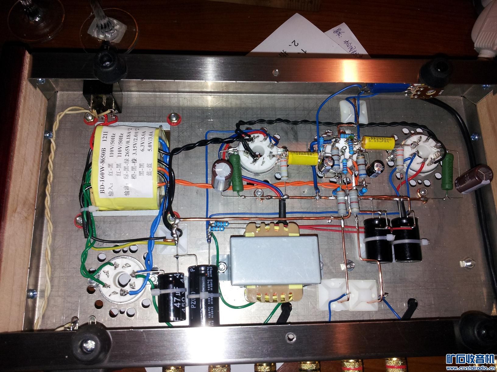

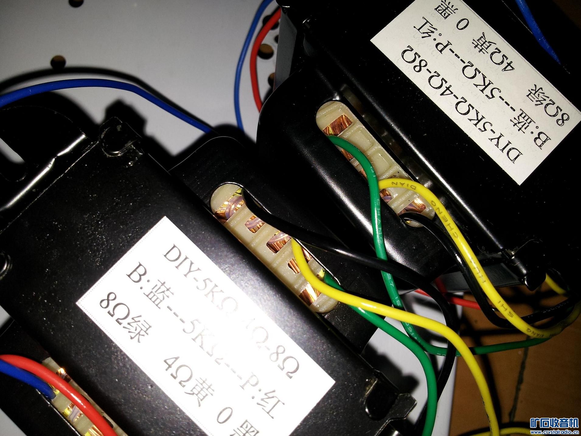

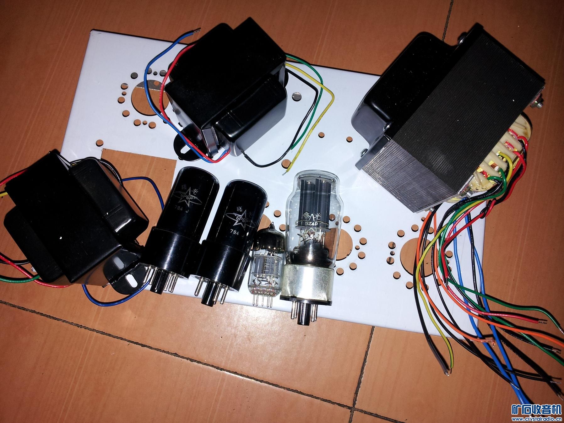

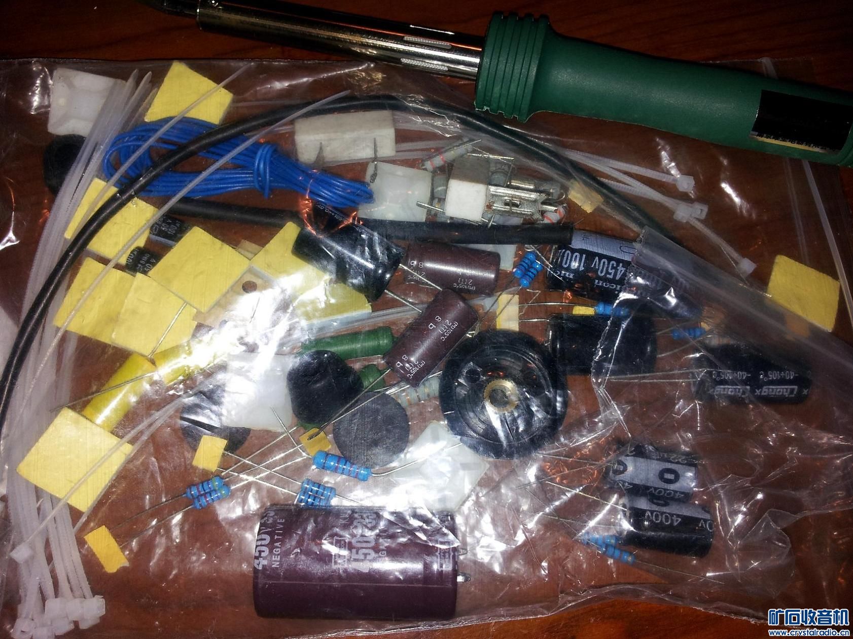

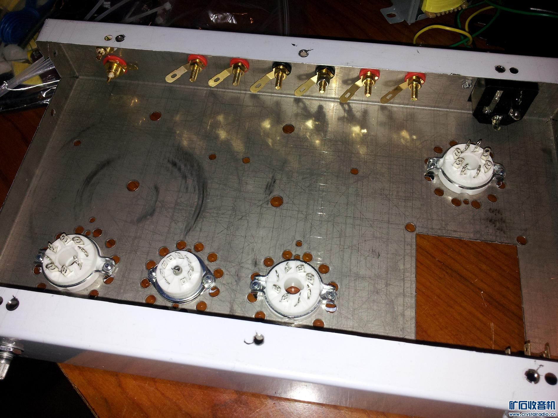

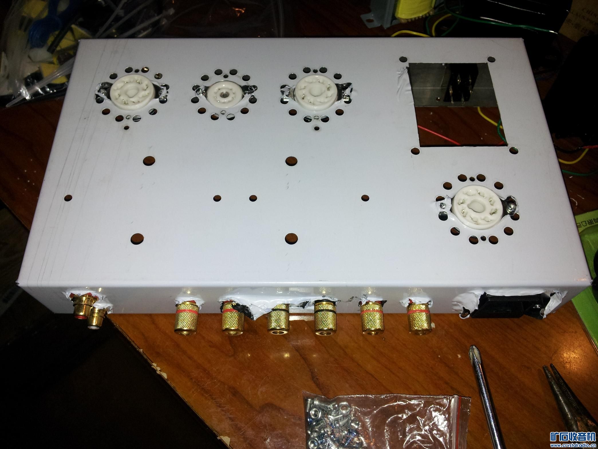

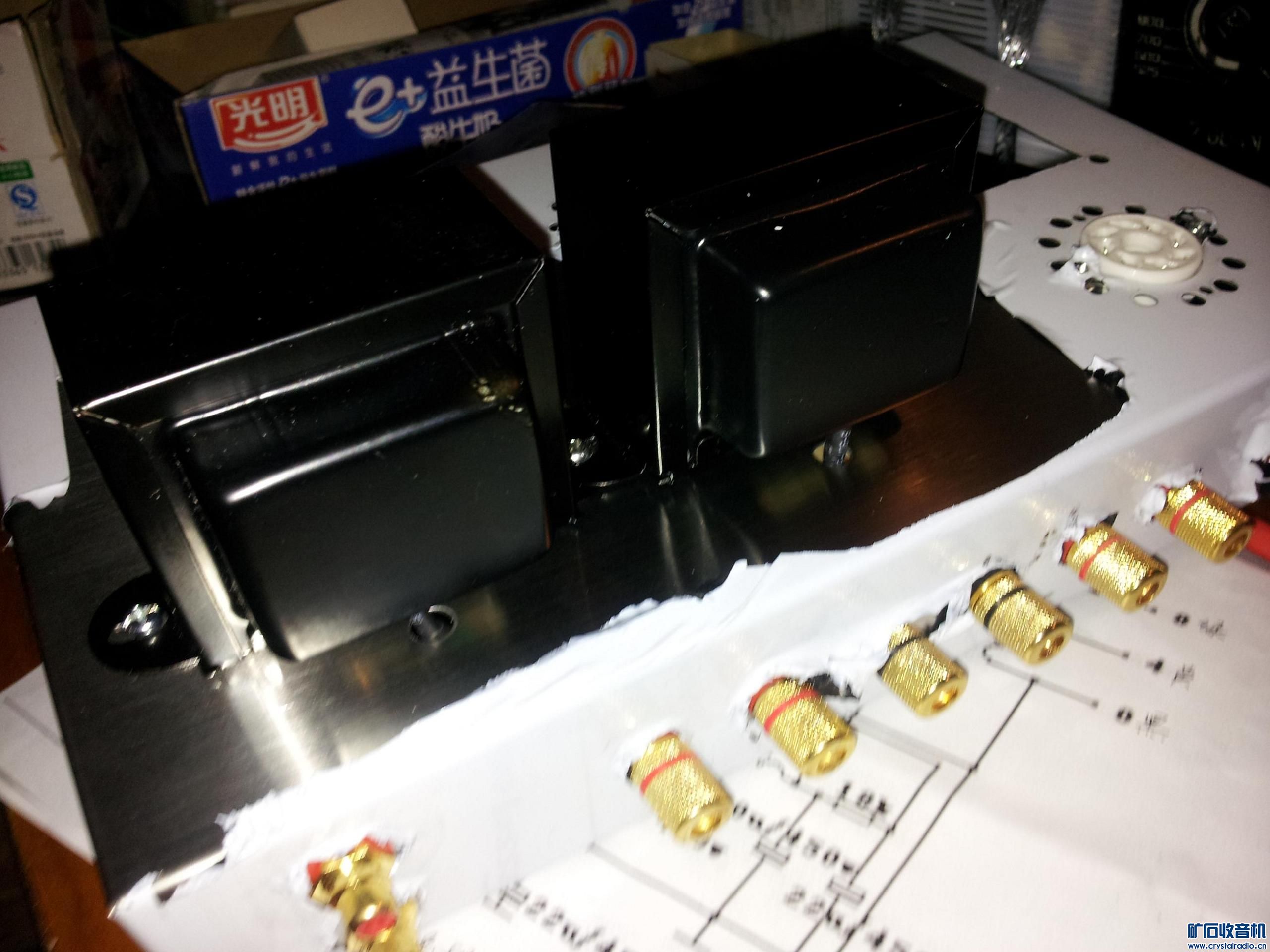

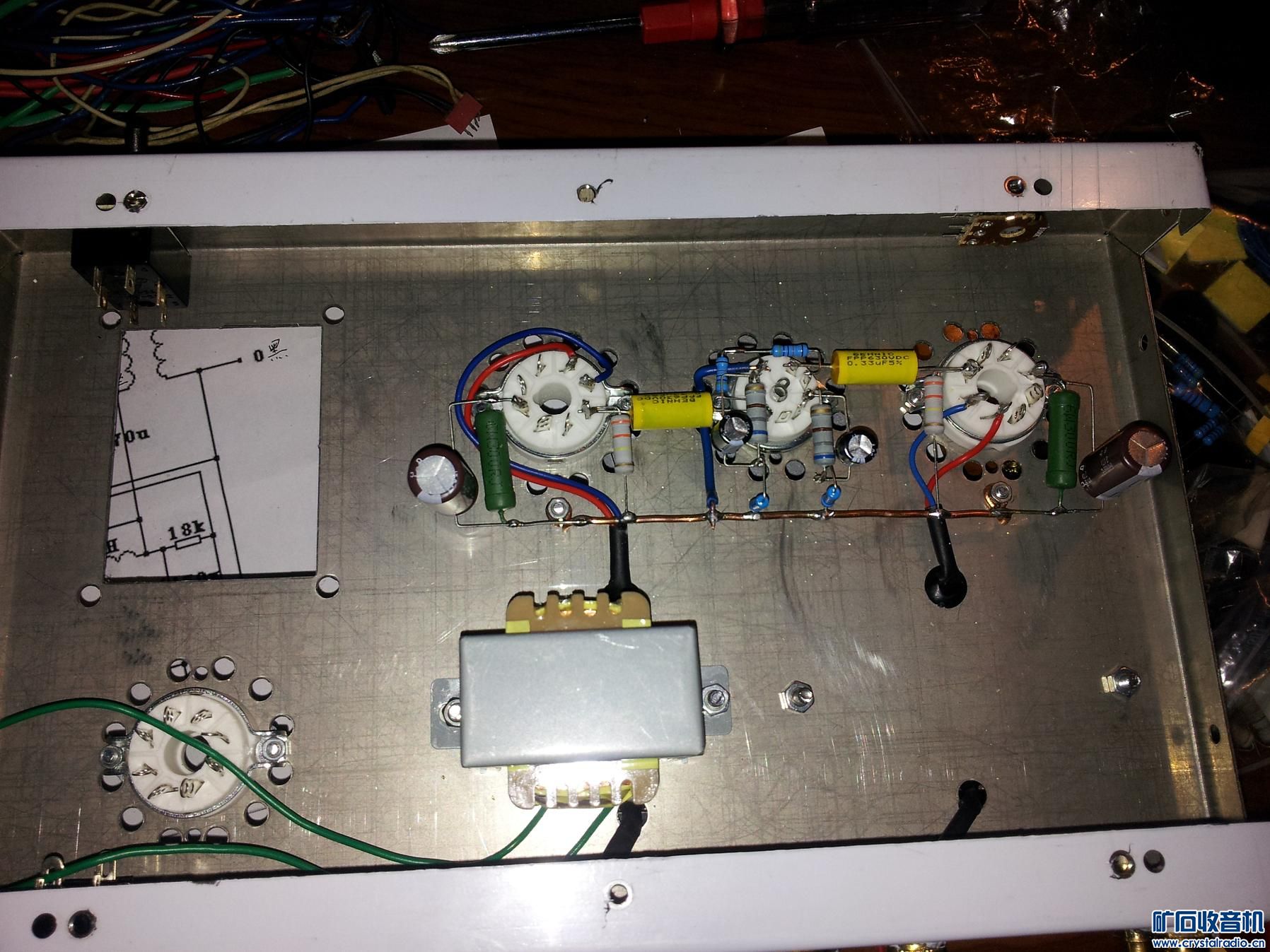

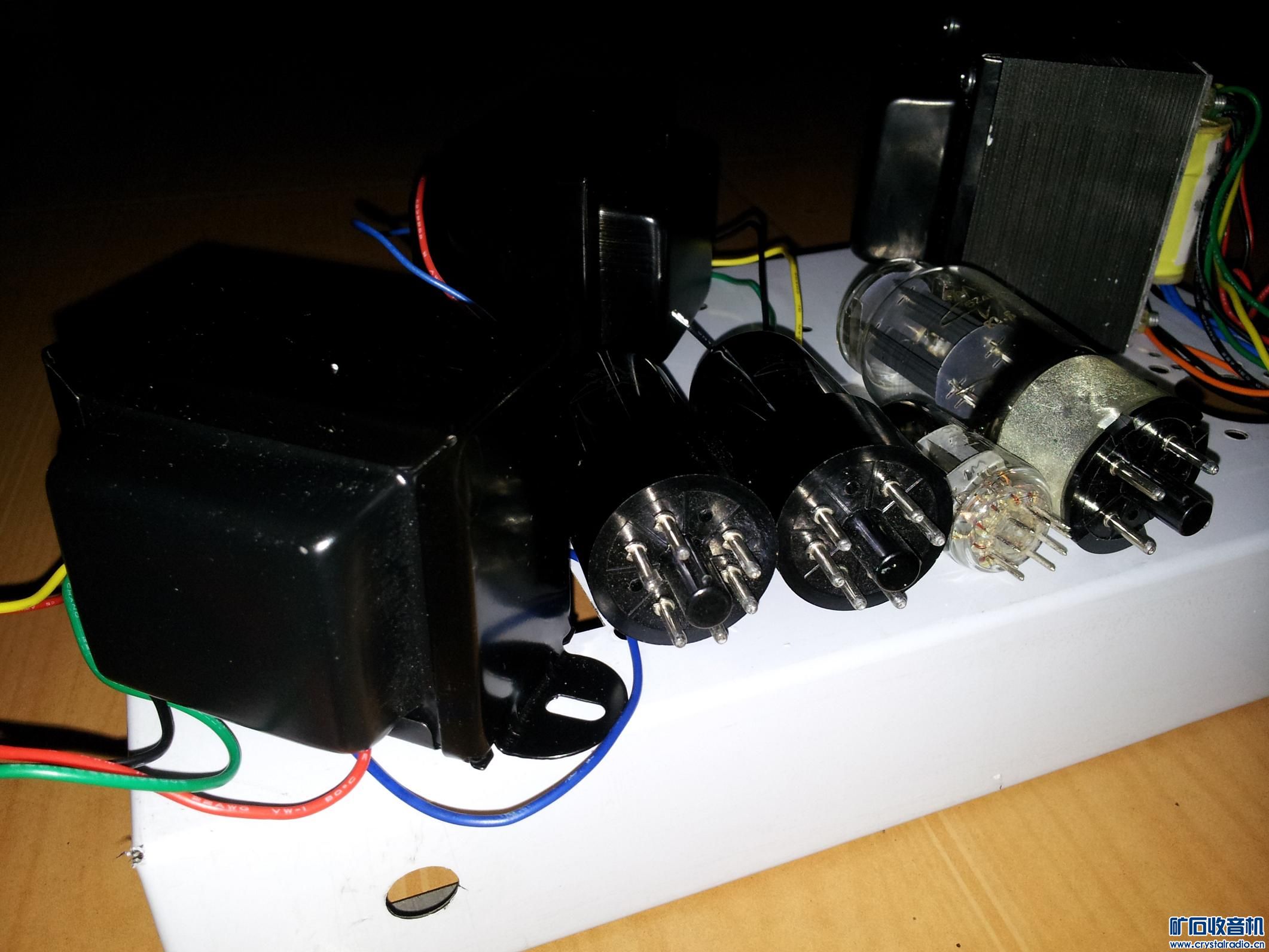

       购了6NI推6P6P单端功放套件,连开两帖请教了坛内老师,见http://www.crystalradio.cn/thread-374297-1-1.html
    在烟版和海版及众多高手的指点下,对原电路及阻容参数进行了完善,于是动手装机了。
    装机的过程是辛劳的,又是娱悦的,几天的业余时间,终于安装完毕。

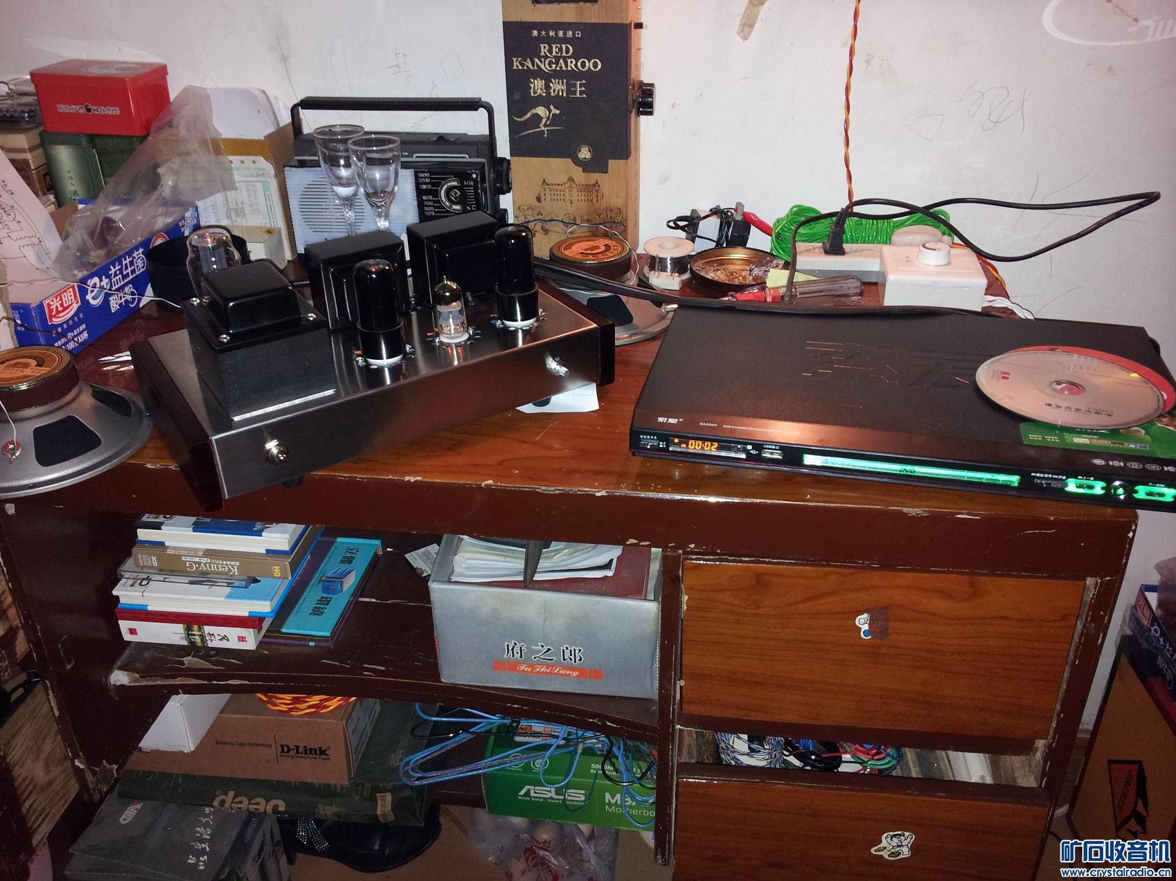

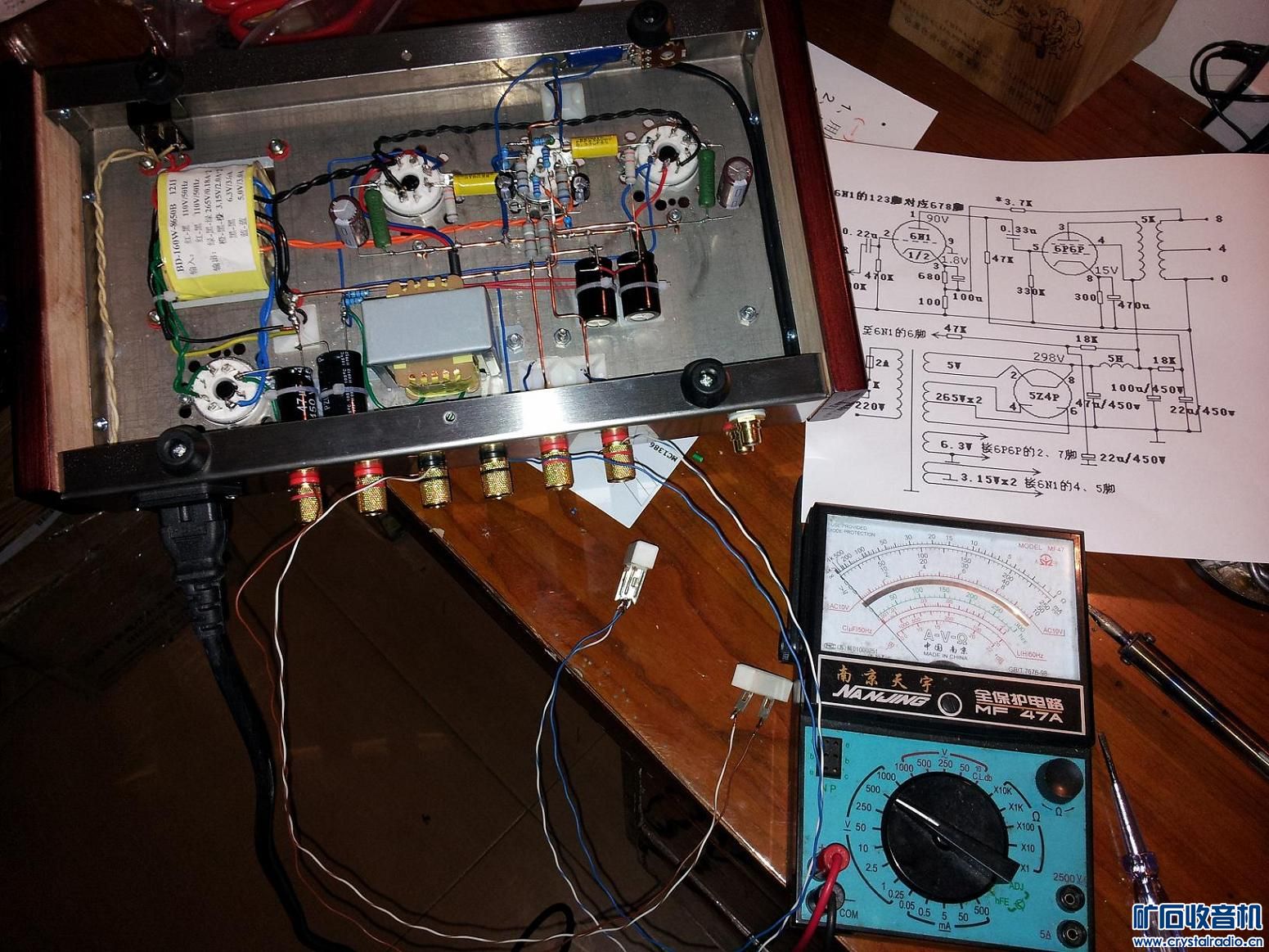

    用5w8欧姆的水泥电组做负荷,开机对管子相对应的电压进行了测试,电压均在参数值内。
    换上喇叭,开机后,不闻半点声响。将喇叭帖上耳朵,可听见交流声。音量电位器开大,听不到什么变化。于是插上音频线,连上DVD机子,放碟。哇,干净、清晰的声音从两个扬声器中蹦出。高音清楚不刺耳,中音亮丽、很有磁性,低音不震撼,沉得不深,这与我是裸喇叭播放有很大关系。这时接上大环负反馈,声音变小,而音质更柔和、细腻了。
    听了一个小时,电牛微热,输出牛冰冷。开大音量,声音炸响(喇叭是飞乐YD2-1653),这个6P6P居然有这么大的输出功率,居室听音,足以!感觉这胆声,与石机比,胆声悦耳好听,不燥人,越听越觉声音美,久听不厌。而石机高低频有力度,适合狂热型音乐,如迪斯科,如强摇滚。
    感谢坛内众多老师的帮助与支持,尤其感谢烟版兄弟的详细解疑及指点,谢。这个论坛太好了,记得我小时候初装收音机时,仅凭一本少年制作书籍,不懂的太多了,只有自己瞎子摸鱼,乱装一顿,装出收音机有一了点响了,就高兴得跳了起来,那比现在这个论坛,高手如云,比书本好多了,实际经验和专业知识应有尽有,矿坛太神了,祝愿矿坛越办越好,人气猛增!

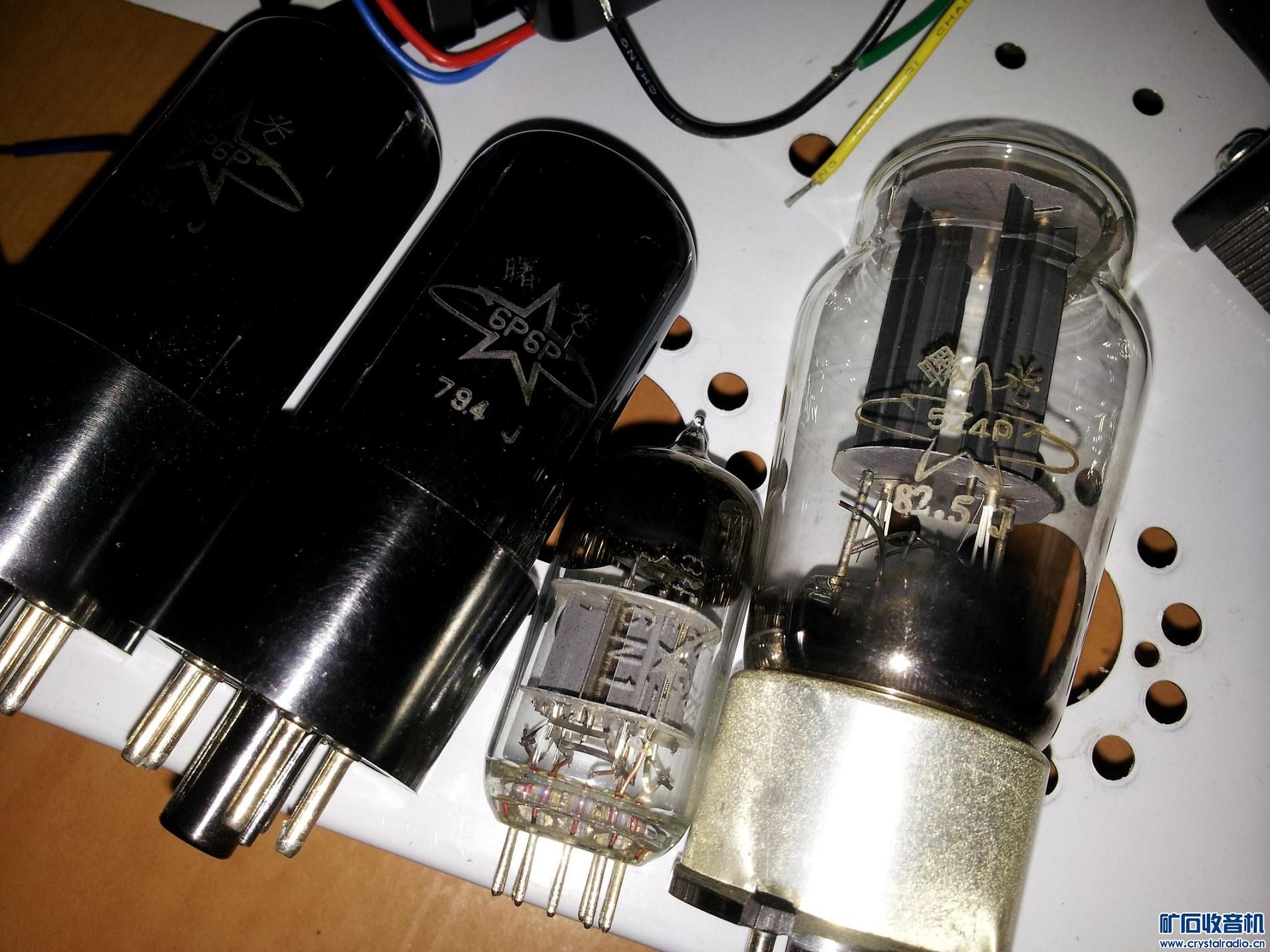

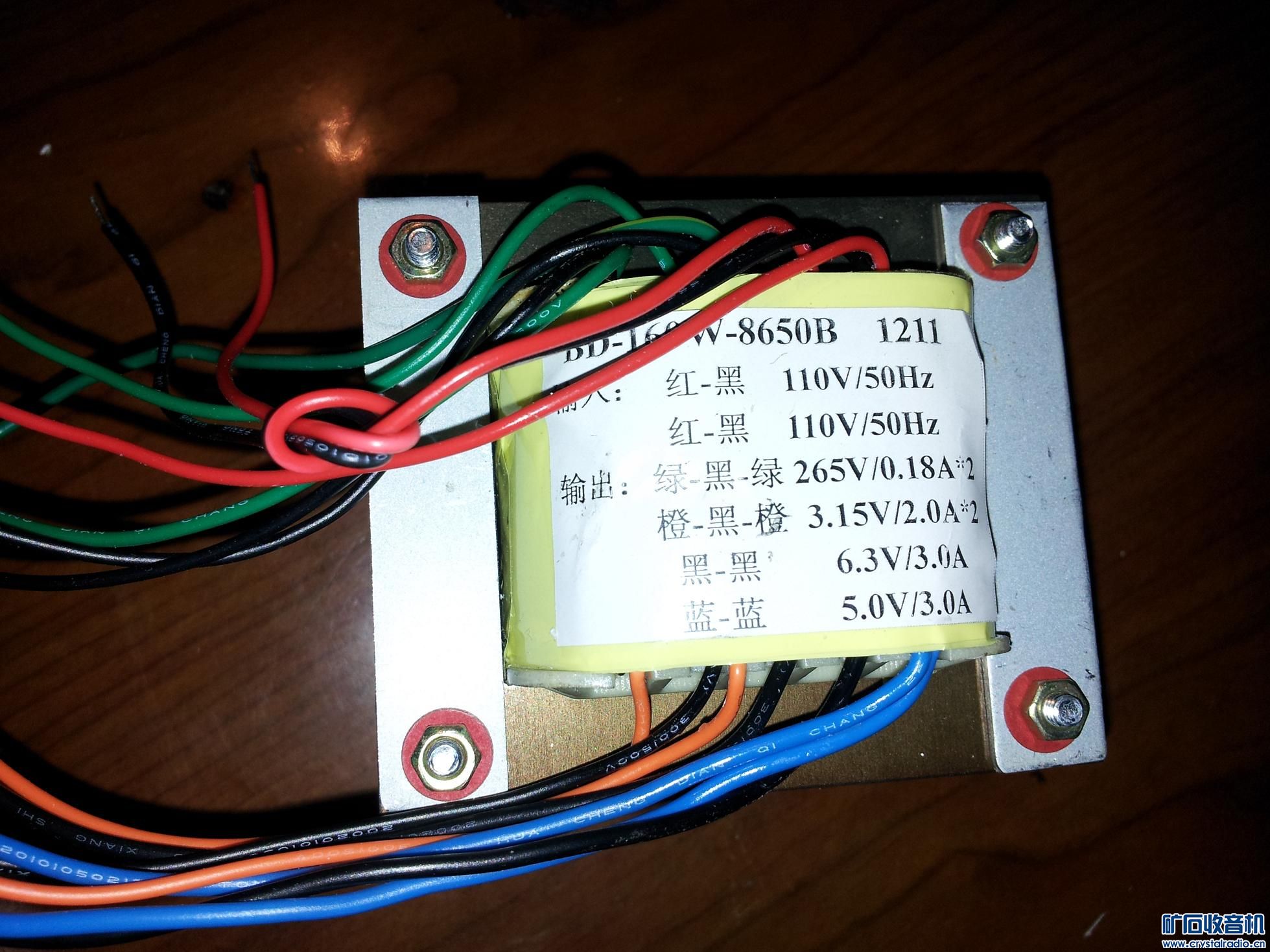

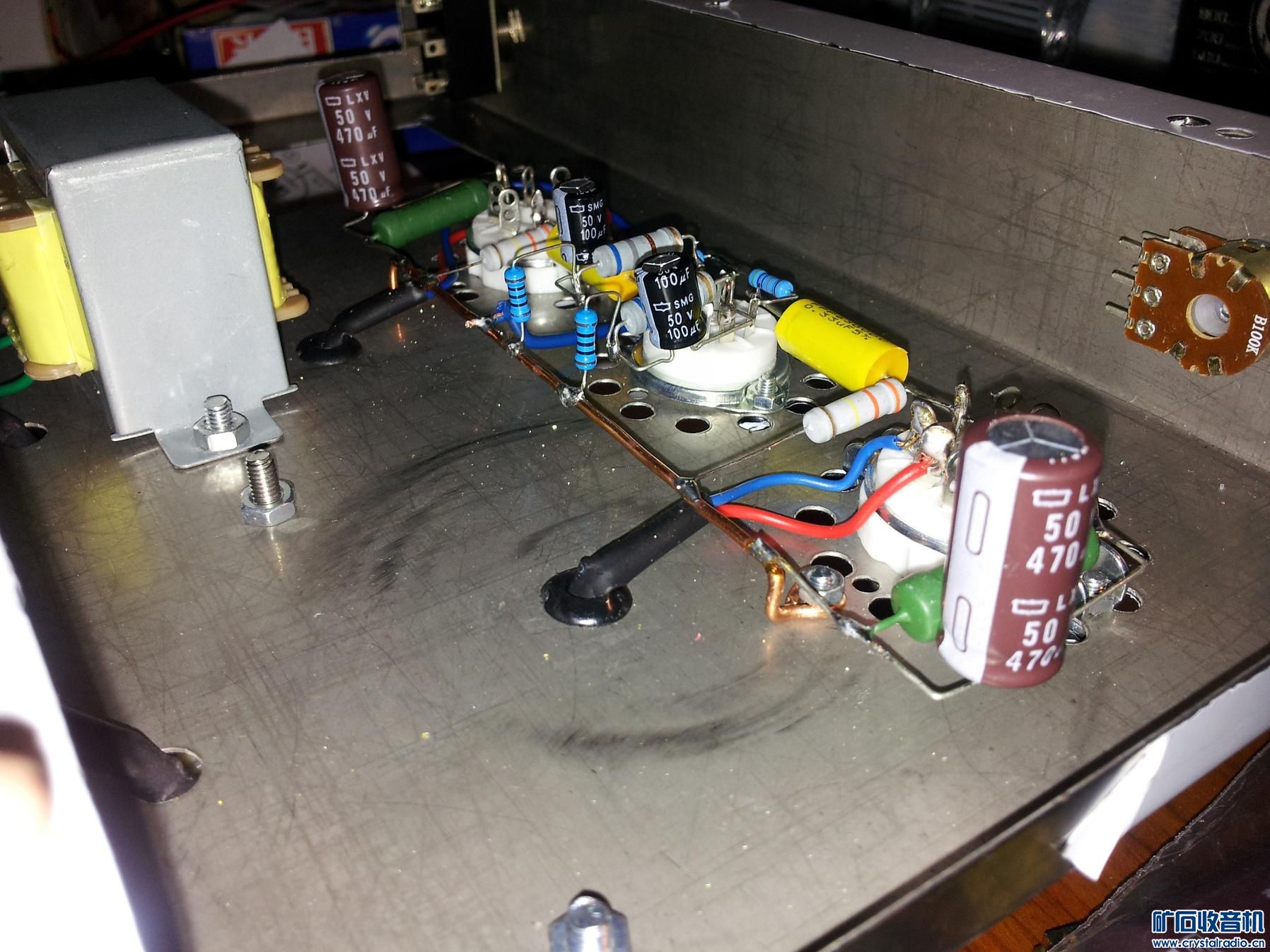

    该胆机装,从配件到电路图,装配过程,下面用图片予以简述
购的配件
安装开始
调试与试听
焊接用的60W电烙铁和电烙铁调温器(电扇调速器代替,效果超好)

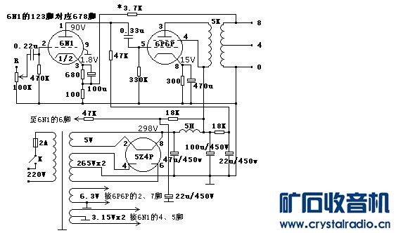

装机线路图

使用套件主要是输出牛太瘦,低频不会太好,有条件把输出牛换掉,用6n11直接代换6n1会有更大惊喜
