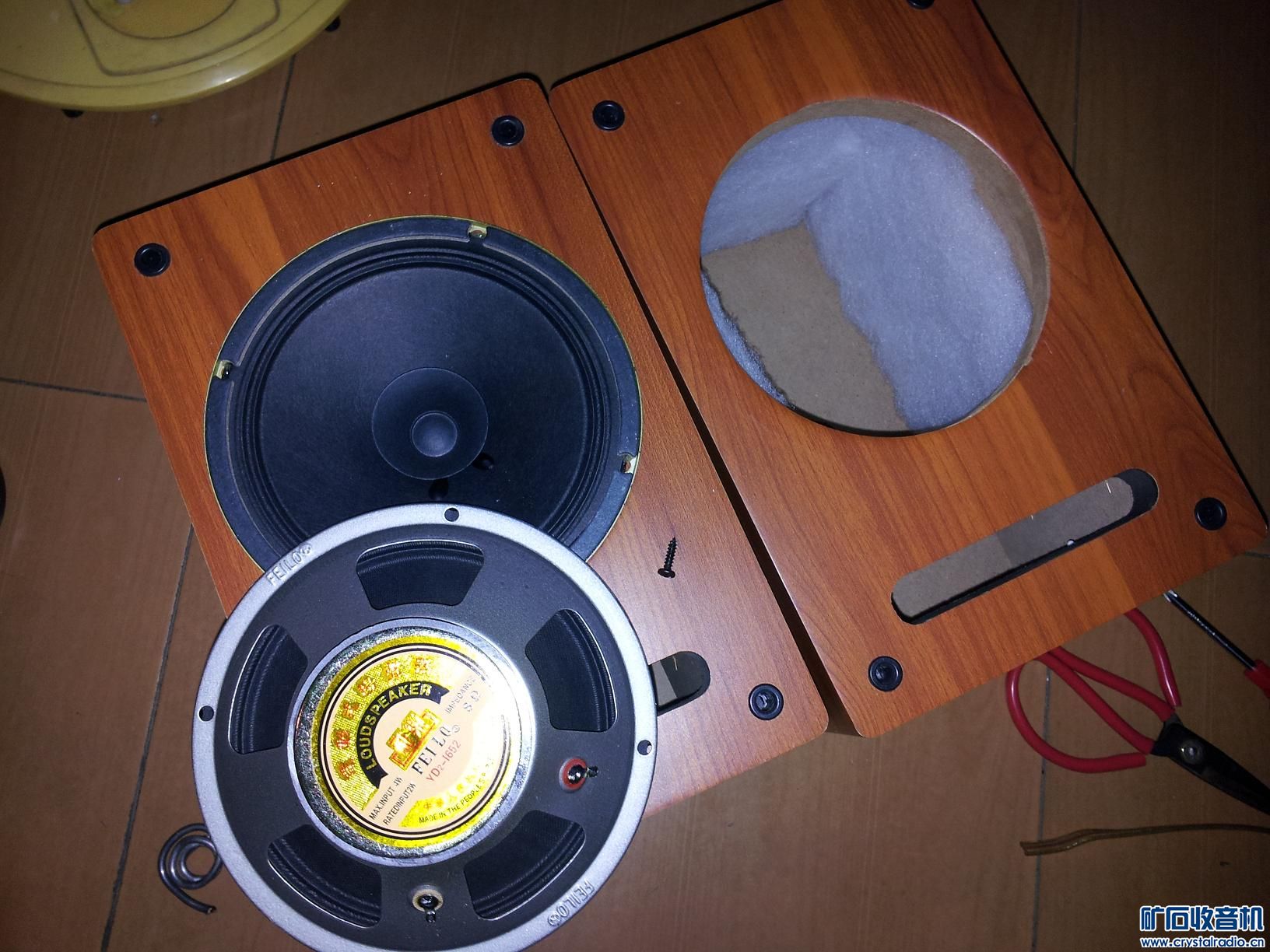

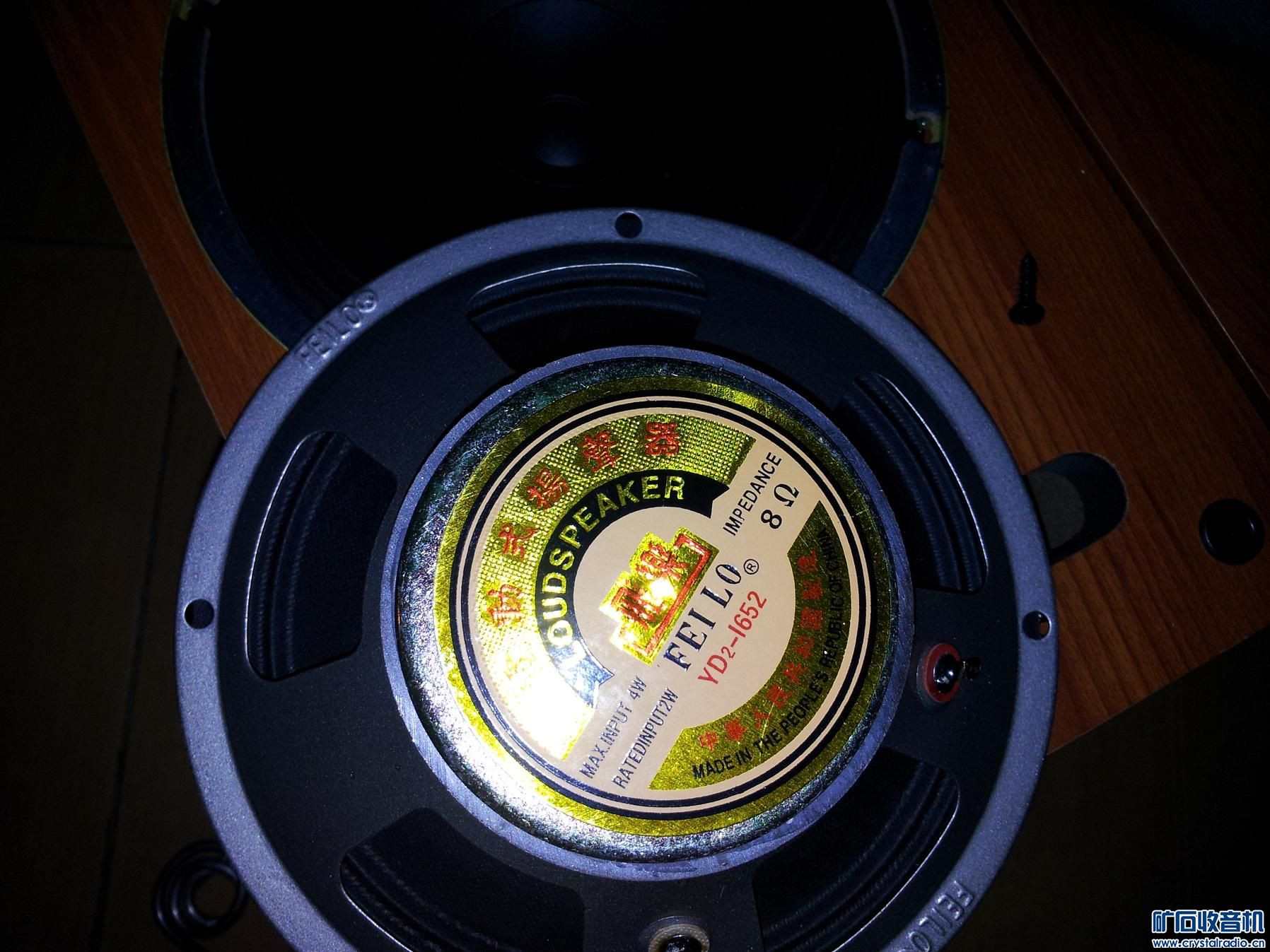

兄弟啊,这音箱回来了,今晚装好,一试机,感觉就差多了啊。首先,觉得分辩率不高,例歌手的齿音和呼气声听不出,乐队各乐器也难辩好象混在一起了,再有低音沉不下如乐队的大鼓声就不明确,这是与我那个前胆后石机相比较而感觉到的,很明显对比啊。
昨晚裸喇叭试机,效果还不错,今装上音箱反而差了。是不是音箱内的吸音材料没垫到位而造成?
下图是音箱装配过程相片,兄弟你给我一点建议
胆机后端接线
 楼主| 发表于 2013-3-4 23:43:19 | 显示全部楼层
无烟男人 发表于 2013-3-4 23:31
呵呵慢慢打磨 标定的事还有的玩呢!
试出来了,是箱体内吸音不对。我把倒相孔用布堵死后,音质就没那么混了。明天把吸音棉好好垫一下,估计垫少了。垫吸音棉,我记得以前在书籍上看过,好象只垫箱顶、箱侧面,后板面不垫,对吗?

您这是单喇叭全音倒相式音箱结构 ,从声像定位到高音细节分辨都是和2分频音箱是有一定差距的,这个是定势了, 玩全频的基本听的就是中音,别期望有太高的解析力和低音震撼力,但是从描述来看,感觉是音箱的有效体积和扬声器单元不匹配,也就是箱子对喇叭的声阻尼系数太小, 和吸音棉没多大关系,以现在的情况看,放吸音棉太多反而会让阻尼减小, 改进方式应该是用沙袋或者实心泡沫来减小音箱的有效容积, 然后对于倒相管的有效长度是不是太短? 适当加长! 或者用丝袜在内部绷紧调节阻尼, 你把倒相管堵死了以后就是变相的增加了箱体的阻尼系数,所以声音自然清晰了。 再者就是胆机自身的阻尼系数也小,如果扬声器单元匹配不佳那就是一塌糊涂, 建议老哥现将音箱接到您家的晶体管机器上把音箱调整好后再来调胆机,如果音箱表现不好,你用金器来摩机都是浮云。

吸音棉你放那都行,做个枕头放进去效果也是一样的(叫吸音枕),就像电影院里的座位,你坐到什么地方都是可以听到声音一样。  好久不看音箱方面的东西了,今天老哥点明要求,呵呵顺带复习翻看了一些以前做箱子的笔记,复习了一下

兄弟啊,你的知识很丰富,你的答复,让我象看专业书一样,又学习了一遍,谢谢。
你分析得很正确,应该是这个喇叭的阻尼与该箱体不配。我准备按你所述,用几个厚泡沫板贴到内壁上去,一则消音二则减少空气垫体积。倒相孔是没法加长了,准备用丝棉把内孔塞一层,以加大倒相空气阻力。再上我那石机上去对比调试,调合适后再回胆机摩机。
