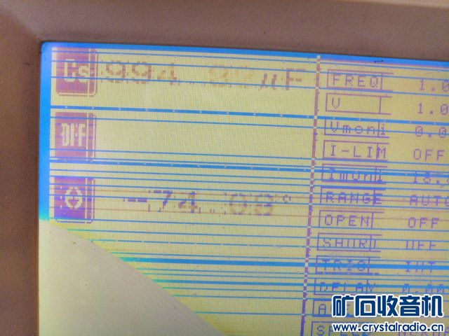

发表于 2013-3-24 22:44:34 | 显示全部楼层
这个屏幕哪里有卖的呀  我屏幕 彻底报废了 碎了 换芯片的机会都不给了   这个屏幕  是5.2寸的  还挺特殊  找了半天 都是5.7寸的居多

发表于 2013-3-25 09:45:33 | 显示全部楼层
我这台就是屏幕挂了  过来的时候不通电  变压器挂了  测试不知道准不准确   还一起收了台 GDS-820示波器  示波器 故障是通电就烧保险  有个TOP221挂了 找不到原型号 用的 TOP244代替    没事就折腾 我对这个东西 还不懂  还是跟着各位老师慢慢学习吧
