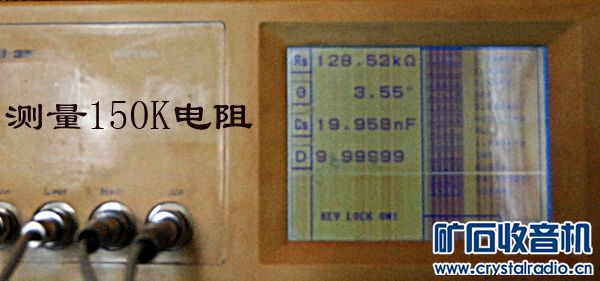

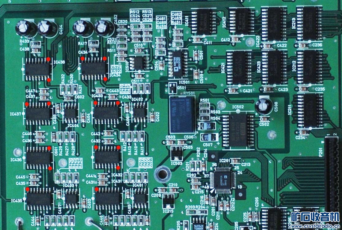

目前进展如下图,左边八枚NJU201A是四路模拟开关芯片,1、8、9、16脚为控制端,该芯片控制端高电平使相应开关开路,反之则导通。正常机器如下图(测量1K电阻)红点为4.8V高电平,没标注的为0V低电平,这些开关由IC411/IC412控制,它的前级是旁边的74HC374再顺藤摸瓜则与IC201/201通讯口相连直到电脑板。测得故障机目前IC436/IC438的16脚都为高电平,其它同下图一样。 控制.jpg
故障4号机器 酒精+牙刷反复清洗3次,电吹风吹干测量情况:
测量电阻,同一档位不同阻值测量,有的准确有的偏差;测量电容偏大,看来问题在数字开关相关元件

按照你的方法。我测得我的IC438的16脚都为高电平,IC436正常

试了一下,IC438的16脚为高电平会导致该芯片14、15截至,认为模拟了一下,电阻测量值超偏很大。你设置一下手动档,尝试测量多钟阻值的电阻试试,看看是不是有的偏差不大,有的档位偏差大?那就是跟我目前情况差不多,估计板子上面某个芯片误动作或者损坏造成。
