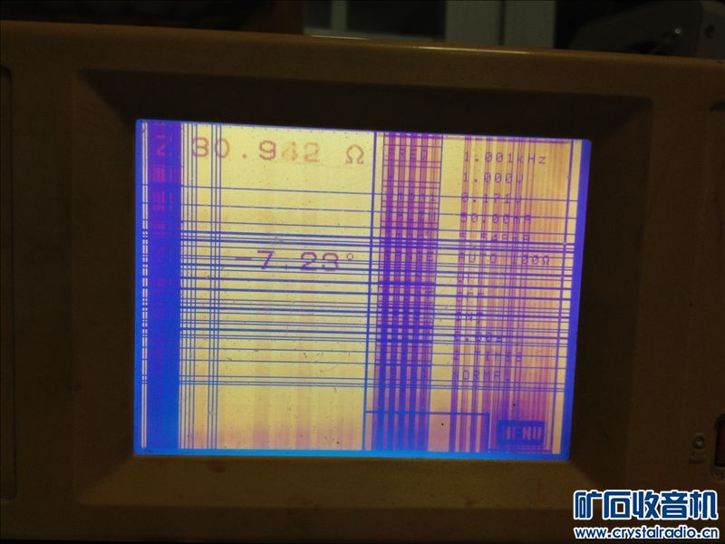

机器已经收到,4号5号机器各有故障,相对来说,4号机器故障大,正在解决当中,好在两台机器拼凑一套完好的出来作电路数据记录用于修复另外一台机器。
这几天发布一些解决的故障问题与大家分享,省得走弯路。
大家可以清理灰尘,先不要水洗电路板。数字板上少量穿芯孔有霉点需要清理并测量通断,我有一块板出现这个问题,好不容易找到断点故障排除。

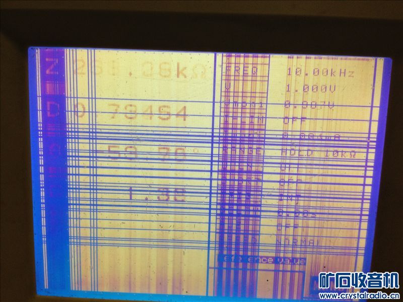

屏幕都有老化现象,这个屏很常见的工业屏,很多地方使用,如绣花机,型号是DG24321,全新的价格280,具体地址我问到之后公布,记得是阿里巴巴网站,我是打算更换,如果感觉仅仅是线条多,那就换芯片,液晶屏用的三洋LC79400/LC79430芯片组,淘宝有大把的,液晶屏前面是一块触摸屏,由软性排线与电路板相连,千万别折叠,这个电缆可没有换的备件,偶尔发现屏幕某个区域不能触摸,问题是电缆插口不好,待机器修复打理全面完成之后,将这两排电缆插头整齐剪掉1~2毫米。

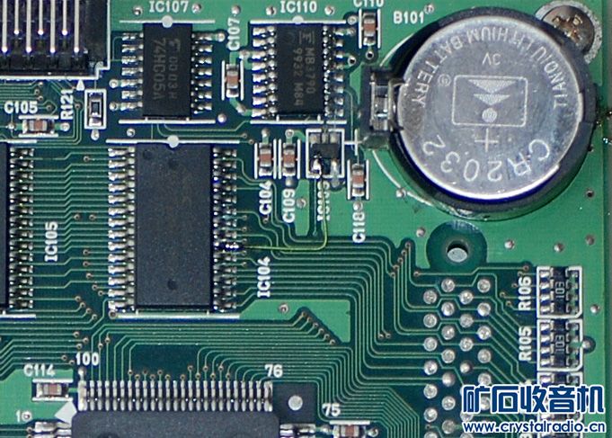

 楼主| 发表于 2013-2-6 19:55:07 | 显示全部楼层
继续:

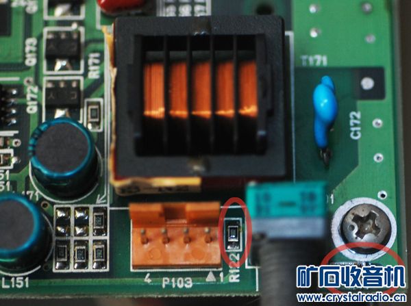

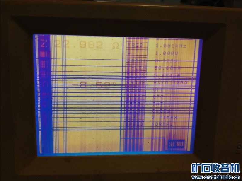

收到的电桥往往显示模糊,对比度调节起不来,原因是液晶屏老化,但是很想知道机器主体是否工作正常,一个办法调整电路板参数使液晶显示能够看得见。见上图,将R123电阻(不好意思,这枚电阻正好被水印遮住,就是螺丝红圈所示位置)由原来的47K更改成22K,待以后换新屏再改回来,对比度调整是由二次电压发生器(见图)产生-35V电压到达显屏,回路由R122(10K)、电位器(10K)、R123(47K)到地。
如何判断液晶屏该换屏还是维修换片?当对比度调整好之后,一个小时观察对比度没什么变化,就说明液晶正常,可以换芯片消除横线,当液晶屏随着工作时间增加,对比度越来越淡,就说明液晶老化,需要换屏。

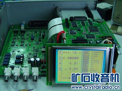

图片标注数字板各功能区块,其中有一片RAM是单独的,猜测是显存?板子元件功能区块很规矩,接口、显示芯片和键盘口芯片一幕了然。前面说过,数字板有少量穿芯孔氧化,下图可以看出我这台因为断线而飞了一根,主板电池基本没电,借用计算机主板电池坐换上。
特别提醒的是,3522机器电源部分的整流桥需要补焊,我的两台机器有脱焊迹象
