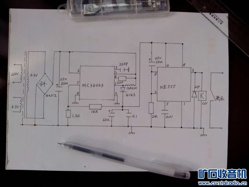

再上传一张利用6.3V灯丝作电源的高压延时开关电路图。高压延时开关电路在坛内一直有争议,但我是一个循规守矩的人,还是装了一个。况且这个电路我还把它展宽利用起来,就是把那个12V的继电器换成了多个触点的进行多路控制,用以前VCD卡拉OK话筒插孔做拾音插孔,利用里面的几个独立的通断开关,方便地将此机做成:当拾音插头插入后,机器的中放及高频头的高压和灯丝电源全部断开,只有功放工作,这样既降低了能耗又能延长前面几个电子管的寿命!(如果灯丝接地的情况,本电路可以悬浮接地)

 楼主| 发表于 2013-1-25 19:37:40 | 显示全部楼层
fu-32j 发表于 2013-1-25 19:08
请介绍电感及中周的制作。
嗯,这些东西等我回到云南后会和大家一起分享的,很多资料都在云南的电脑上

 楼主| 发表于 2013-1-25 22:13:00 | 显示全部楼层
ynkmljx 发表于 2013-1-25 20:37
云南朋友向前辈致敬!-----
       不知前辈的调频机现在武汉还是云南?武汉现在的调频广播应该有不 ...
我的这台收音机现在在云南罗平, 罗平当地只有两个电台: 中国之声和珠江源之声.
但这台调频机能收到师宗的台,陆良的部分台和贵州兴义的部分台.还有就是不知是什么地方发射的一个贵州人民广播电台.而且这些台有88.6MH的,有107.8MH的,有102.7的,有104.0MH的,正好给我统调提供了信号。我用车载机在同一个地点用相同的天线,如果用自动搜索的话就只能收到罗平当地的两个频道.如果用手动搜索的话,能免强收到师宗的台,而且还有很大的沙沙声.其它的收不到.
电子管调频收音机有个很大的好处,就是没台的时候很安静,即便是电台信号弱,也只是声音小而不会有那讨厌的沙沙声.
武汉现在有19个频道,用手机自动搜索都能全部收到,用这台调频机收听的话一定没有任何问题!

 楼主| 发表于 2013-1-26 11:15:42 | 显示全部楼层
160.jpg [quote]楚志涛 发表于 2013-
邓老的制作非常精美,实用,我热切地等待详细介绍制作过程,特别是高频头的制作。以前我仿制高频头都没成功 ...
给你一个清楚一些的高频头内部结构图,原理图同上.
