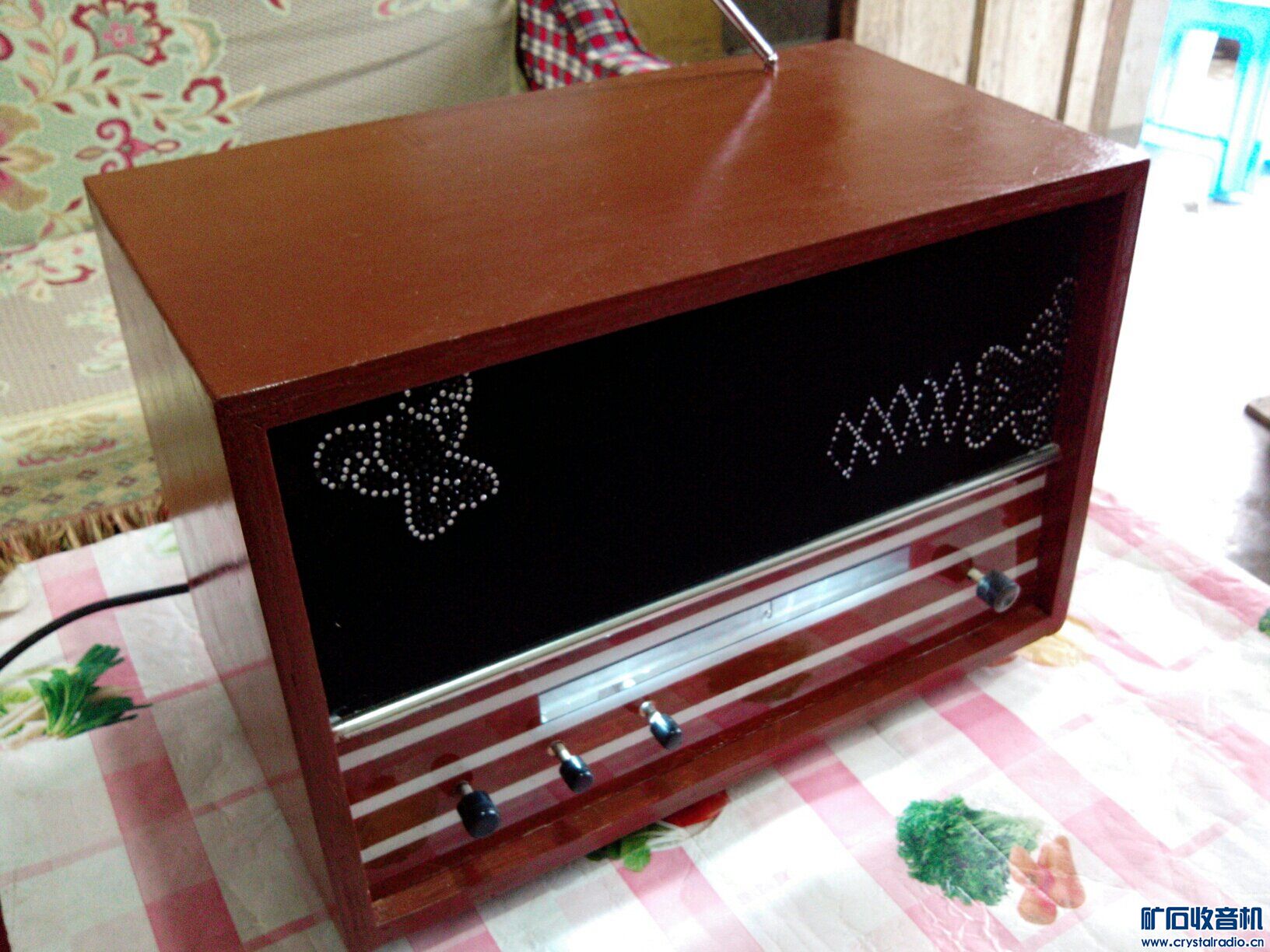

成品图
思路:仿古外形,用纯手工制作
简单介绍:整体框架用大红七成板制作,频率刻度盘处为使视觉效果不至于很单一,采用有机玻璃用油漆喷成条状后制成,旋钮正如12楼的“鸿渐哥”所说,不足之处在于体积变小,不便于调节,并且与整体相对比,显得过于娇小;今后找到更好的旋钮时,一定把它给替换掉。

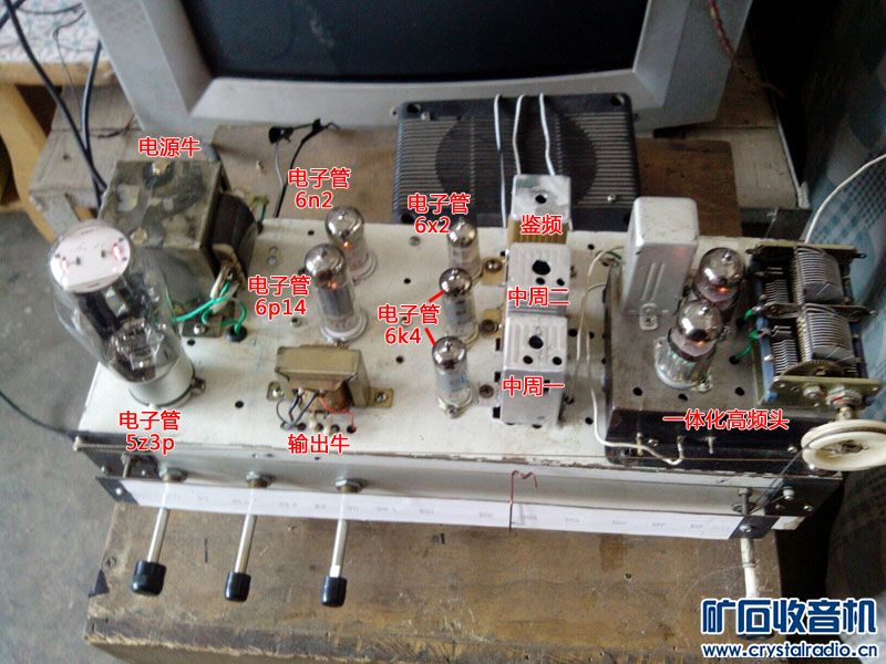

实物图
这里唯一值得一提的是,高频头上的中周是闲置的,就像“胆大包天”说的一样,它唱的是“空城计”。以免大家在看的过程中产生疑问

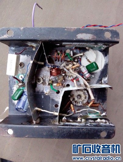

高频头内部结构

高频头电路是参考了“铁蛋”兄弟的改进型振荡电路,该电路非常容易起振,且振荡效率极高!
所以制作时,必须处理好互相干扰和不稳定的问题,于是我在制作中构思了一个解决方案,首先:用车载降压器的外壳做整体屏蔽,再在内部把各电路隔离开来,并且单纯使用一个小电源变压器供电,这样就彻底解决了以上问题。
中放电路没有什么特别需要注意的,只要把中周制作好,并且在焊接时做到就近多点接地,使各连线越短越好,加上耐心的调试就能达到很好的效果。
