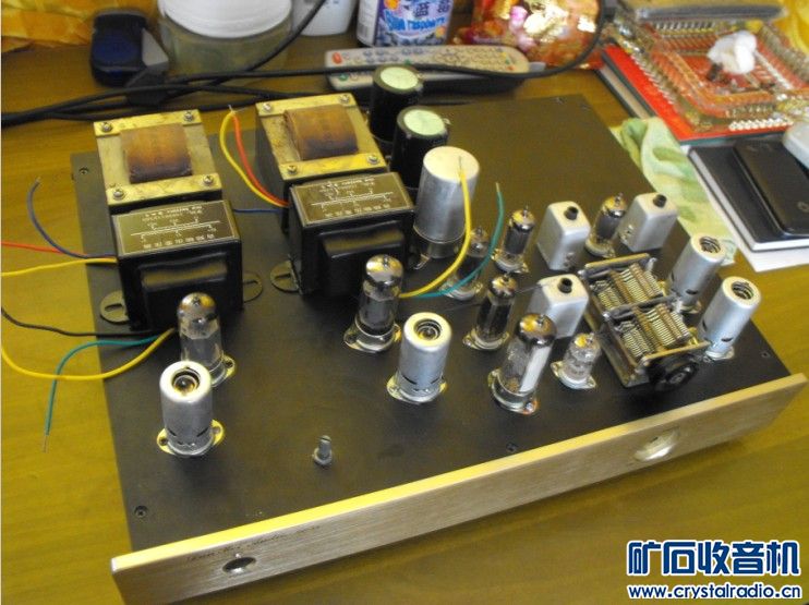

全手工制作电子管调频收音机实物图(灵敏度及选择性与车载机媲美)

是呀,我就见四个中周所以有此一问,原来有一只是空城计哈哈,多谢老兄指教。

发表于 2013-1-22 22:46:07 | 显示全部楼层
学习了,旋钮确实小了点不协调,
发表于 2013-1-23 01:04:04 | 显示全部楼层
这个必须要顶!!!如果能换个大一点、质量更好一点的输出牛就更完美了。

说实话,由于是第一台,整机外观和底盘都非常不理想。维独效果确实还可以!我就使用一根一米左右的拉杆天线,能够清楚地收听到八十公里外的多个调频广播。

不错了 我的这台高频部分感觉没处理好 灵敏度一般 在宜良基本可以收到昆明的几个调频台 我也是第一次做收音机 没考虑好元件的布局 要是把可变装机箱里把线路缩短 估计好点 早知道这样 高频头部分还是应该独立出来

高频头确实应该独立做,我原来就是在底盘上焊高频头,虽然一焊就能收台了,但那个效果对于我们这些老收音机迷来讲是不可能接受的.
