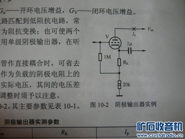

白版好帖。有个疑问6N6输出高激励电压,6P14的栅压配置是不是要比通常的-6V负的更多
 楼主| 发表于 2015-6-6 09:10:04 | 显示全部楼层
这个电路6P14为三极接法阴极输出,最理想的情况是输出变压器初级阻抗等于最佳负载阻抗,直流电阻等于阴极偏压电阻,由于10W线间变压器直流电阻只有70欧姆,因此需要串联200欧姆电阻(并联旁路电容)配成270欧姆。阴极输出电路交流信号由于存在100%负反馈,因此与直流偏压无关。请参考下面阴极输出放大电路示意图:
发表于 2015-6-6 09:56:27 | 显示全部楼层
白居不易 发表于 2015-6-6 09:10
这个电路6P14为阴极输出,最理想的情况是输出变压器阻抗等于最佳负载阻抗,直流电阻等于阴极偏压电阻, ...
受教了,谢谢白版。

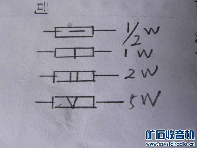

yht8210 发表于 2015-6-6 12:53
各个电阻的功率配置 。
想把如此经典的图纸绘制成PCB,分享出来。
电阻功率图中已经标注出来:
