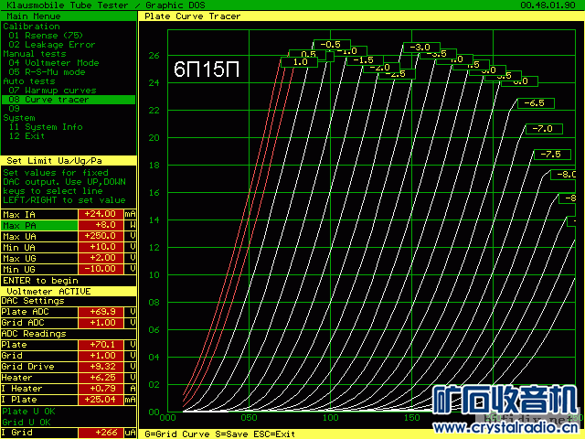

发表于 2013-2-4 22:29:19 | 显示全部楼层
白老师,借用别的坛子上的6P15三极管接法曲线,您给瞧瞧?
 楼主| 发表于 2013-2-5 12:33:38 | 显示全部楼层
根据这个曲线可以求出6P15三极接法跨导约8mA/V,μ约35,内阻4.33K。负载阻抗取10~12K,屏极电压150V,栅偏压-4(阴极电阻270欧姆),屏极电流14.6mA。因此不能使用初级阻抗3.8K的线间变压器,而且输出功率较小。
