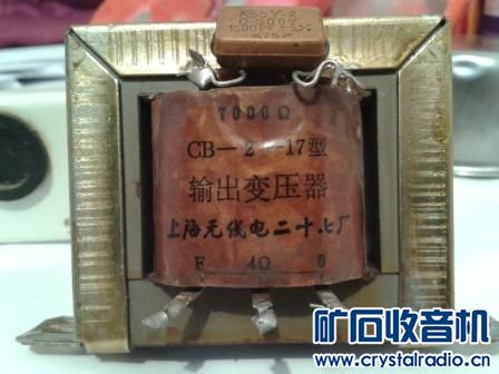

白老师好!看了你的贴子,你真是我们平民DIY的有心人,我也有两只输出牛,初级7K,次4欧、F。用万用表测直流电阻,初=330欧;4欧=1.1欧母,F=56欧母。用A2643L型电感表测初电感10.6H,漏感100mH;本人菜鸟兽,请问大师可以用在你的这个电路上吗,另外还想请教F脚输出是多少欧,可以直接耳机吗。谢谢!

 楼主| 发表于 2012-12-25 11:13:32 | 显示全部楼层
水天一色 发表于 2012-12-24 19:19
白老师好!看了你的贴子,你真是我们平民DIY的有心人,我也有两只输出牛,初级7K,次4欧、F。用万用表测直流 ...
这个输出变压器质量不错。没有必要采用阴极输出电路,直接用6N6、6P1或6P14标准接法就可以(去掉6N6激励级),F为负反馈电压输出头,通过电阻加到前级阴极电阻上。
