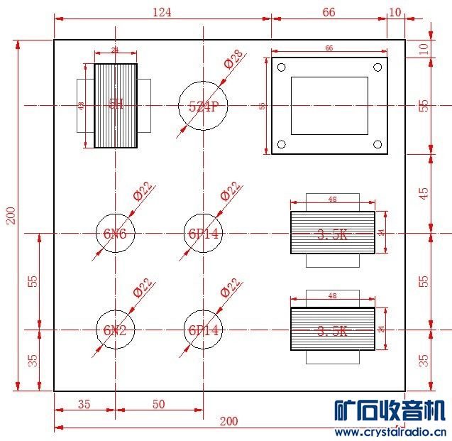

发表于 2012-12-16 17:11:41 | 显示全部楼层
根据白版主提供的电源牛及输出牛尺寸, 再改胆整流的情况下, 简单设计了下本机的布局,  尺寸限定在 200X200 ( 这个尺寸有 apple mac mini的成品壳子可选用,小而精致)

 楼主| 发表于 2012-12-17 12:20:38 | 显示全部楼层
数值
jswangdong78 发表于 2012-12-16 17:11
根据白版主提供的电源牛及输出牛尺寸, 再改胆整流的情况下, 简单设计了下本机的布局,  尺寸限定在 200X200  ...
改用电子管整流,变压器次级电压要提高到290V才行。其功率约加大15VA(包括整流管灯丝10VA)。因为电子管整流内阻加大,其滤波电容容量也要减小,所以电压需要提高,功率加大后变压器要重新设计。

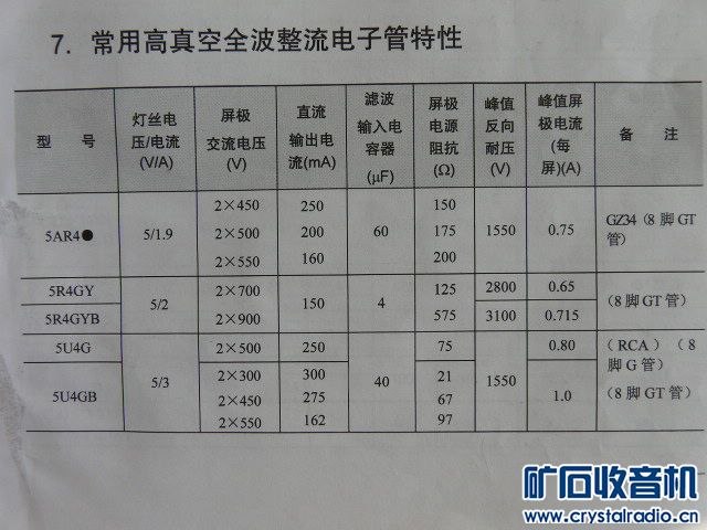

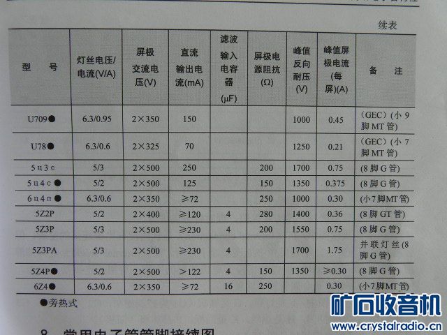

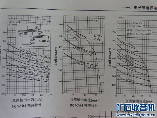

 楼主| 发表于 2012-12-18 11:12:24 | 显示全部楼层
在设计电路时综合考虑了各种因素,其中任一因素变化,必须进行相应的改变。本电路原设计为晶体管桥式整流,内阻低,滤波电容220微法,输出电压较高,因此次级高压260V即可,改为5Z4P旁热管全波整流,压降20V,其滤波电容4微法(最大10微法),次级高压需要提高到290V,如果换用5Y3GT等直热管,电压要315V以上。电压提高后功率加大,还要加上电子管灯丝耗电,因此电源变压器要重新设计。
下面是常见的整流管参数,注意滤波电容值:
下面是几种整流管的曲线,可供参考,注意对整流管屏极电源阻抗有要求,阻抗过低会造成整流管损毁,因此并不是变压器铁芯越大,线径越粗越好:

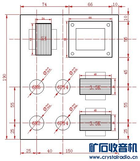

发表于 2012-12-19 11:31:51 | 显示全部楼层
白居不易 发表于 2012-12-18 11:12
在设计电路时综合考虑了各种因素,其中任一因素变化,必须进行相应的改变。本电路原设计为晶体管桥式整流, ...
非常感谢白版主的指导以及提供的整流管资料!  白版主设计这个电路的初衷是节约掉昂贵的输出牛, 采用低成本, 也可以达到比较好的效果, 我则是出于减小体积的目的 , 但增加了胆整流,反而加大了功耗和体积,似乎来得不太合算.精简之后, 整机的尺寸非常的小,比A4纸的一半还要小. 电源使用 66片 叠厚 50,取1.3T的话, 可以有 59va的功率.
