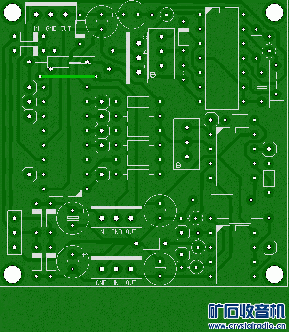

楼主: HQPOS
再次整理自制的晶体管电子管特性图示仪

 楼主| 发表于 2012-12-30 21:57:47 | 显示全部楼层
榴莲 发表于 2012-12-30 14:33
试着缩到5cm*5cm,不知对不对,供楼主参考。
初步看了下,目前只发现一个错误,就是上面那个LM358的3、5脚的电阻应该是接地的。
发表于 2012-12-31 08:37:16 | 显示全部楼层
由于较充忙,没仔细对,电路是你设计的,你很清楚。改正了错误,供参考。还可以调整,主要是所用电阻的功率大小,如用1/4W布局还能调整一下。
 楼主| 发表于 2012-12-31 09:01:46 | 显示全部楼层
榴莲 发表于 2012-12-31 08:37
由于较充忙,没仔细对,电路是你设计的,你很清楚。改正了错误,供参考。还可以调整,主要是所用电阻的功 ...
所谓“众人拾柴火焰高”,很高兴看到你的参与!做PCB我是初学,以往都是搭棚或者用洞洞板。
谢谢mirage888!

 楼主| 发表于 2013-1-1 22:03:21 | 显示全部楼层
sdgd 发表于 2013-1-1 09:52
顶下!不知道可以打板了吗?楼主,元旦快乐
元旦快乐!
粗略统计了一下,明确表示要印板或套件的只有10人,约11块的需求,少了点。

发表于 2013-1-2 17:09:56 | 显示全部楼层
LZ,不知你的PCB是否设计好,我又改了一稿供参考。

 楼主| 发表于 2013-1-2 21:52:22 | 显示全部楼层
谢谢!5×5厘米的我也试着设计了,觉得很挤。目前倾向于7×5厘米的。联系了一家制板商,最小订货量20块。
请教一下,四周的孔有现成的图标吗?
