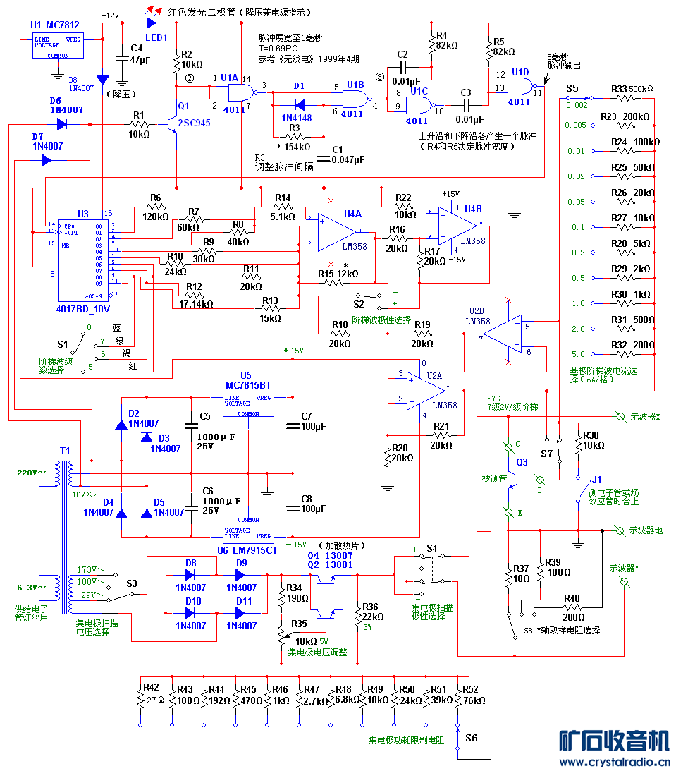

 楼主| 发表于 2013-1-13 20:11:20 | 显示全部楼层
收到PCB的朋友,请参照以下电路图焊接。
 楼主| 发表于 2013-1-13 21:03:04 | 显示全部楼层
几点制作说明:
①运放U4A、U4B、U2A和U2B原来曾经是用LM324的,后来U2B位置上的单元坏了,后来用一个单独的LM741替代,再后来用大功率的LM675T。总的感觉这些运放要求都不太高,所以,这次设计PCB给出了用两个双运放LM358的方案,目的是使元件分布比较均匀一点。估计TL082和LF353等双运放都应该没有问题,只要管脚一致就行;
②图中阶梯波级数选择开关S1只画出了4个档位,控制阶梯波分别为5、6、7和8级,实际上可以去到1到8级,PCB板预留了引线的孔;
③变压器T1可以分成两个或者三个,其中一个给阶梯波电路的为16到18伏交流×2,电流不需要很大,有个0.3A应该就差不多了;再一个是给集电极扫描用的,这个可以根据实际情况选择,如果条件所限,可以只要一档30V左右的,电流1A到2A的,如果只有这档,则只能测量低电压的管子;如果需要测量更高电压的器件,则需要增加100V档和200伏档甚至250伏档,一般测量的话,这两档的电流不需要太大;如果有200伏档或250伏档,就可以测量电子管了;如果需要测量电子管,变压器最好能有一个单独的灯丝变压器,以便预先通电给电子管预热;如果需要测量5极电子管,则还需要另外增加帘栅极电源;
④滤波电容C5和C6实际上有几百微法也就可以了,这次PCB预留的位置小了一点;
⑤取样电阻R37、R39和R40阻值要准确,其中R37要取功率大一点的,比如2W;
⑥集电极功耗限制电阻也要选功率较大的,但阻值要求比较随意;这些电阻直接焊接在波段开关上;
⑦阶梯波控制电阻R23~R33阻值要求比较高;R6~R13阻值也要很准确;R16~R21也要准确;
⑧微调电阻R15可以使用20k的,能调出12k左右的阻值即可;R3要能在150k左右微调;

发表于 2013-1-14 15:35:11 | 显示全部楼层
楼主做的不错,单面的好,改天有空用热转印做一个。请教一下,不知可不可以用数字示波器显示?
