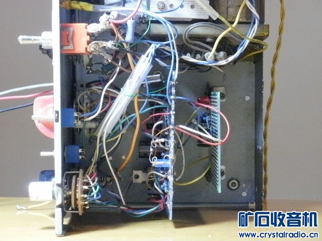

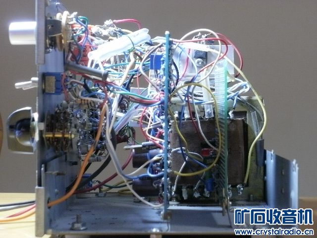

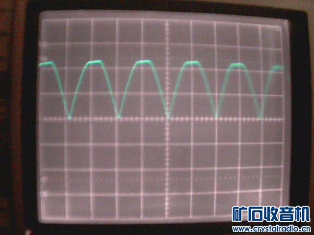

      去年11月8日曾经做出一台晶体管电子管特性图示仪(http://www.crystalradio.cn/thread-224771-1-1.html)。之后一年多的时间里又曾经做过多种改进尝试,但最终都没有能在所有方面超过这个电路。于是决定回归原来的经典,只针对原有电路作适当微调,做成一个方便使用的“仪器”,然后再多做测试。
    仪器用一个光驱外壳改造,暂时还没有完整的机箱。

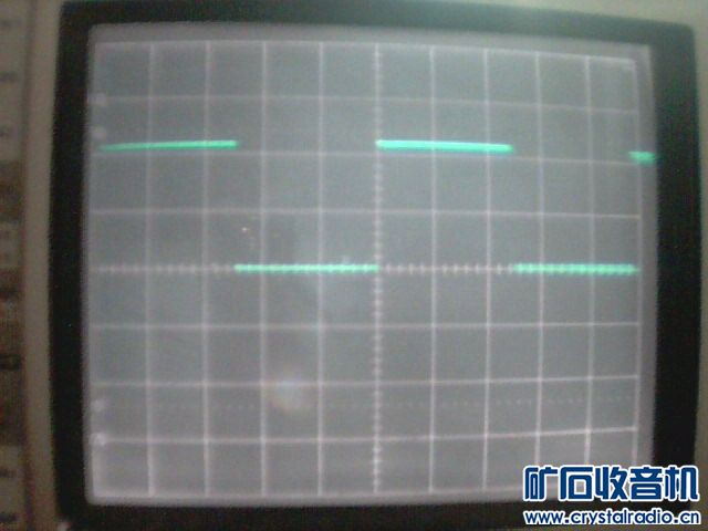

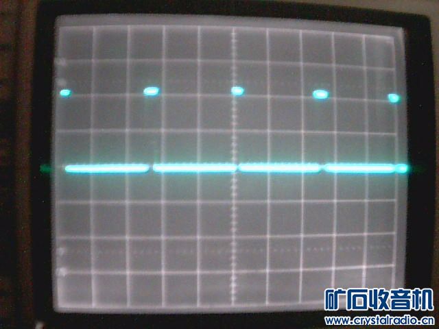

      电路图分两部份,第一部份用于产生阶梯波所需的5毫秒间隔脉冲。原来使用的是四2输入与非门4011,后来因为做别的试验拆掉了。这次特意使用了一块1985年邮购的国产老集成电路C006。这个型号当时买了10片,之前一直没有机会使用。C006与4011功能一样但管脚不太一样,各位仿制的话要注意这个问题。这部份电路最关键的是电阻R3的微调,使5毫秒间隔脉冲间距均匀。

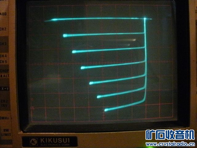

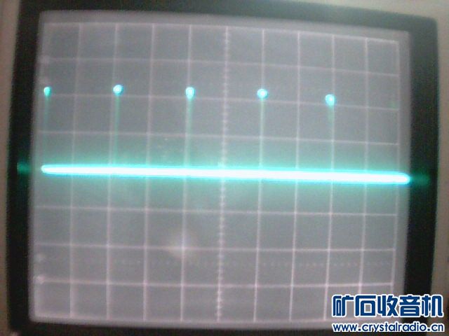

      几个测试效果图,以后陆续添加。
3DX204,13007,3CG21,9015

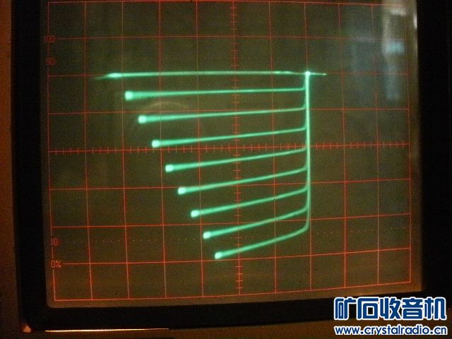

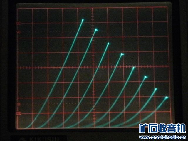

再发一个以前测过的电子管6C6B的特性曲线图。
图中,X轴20V每格;Y轴2mA每格(取样电阻100欧,Y轴灵敏度200mV/DIV);负向7级阶梯波,每级1V;阳极功耗限制电阻10k。

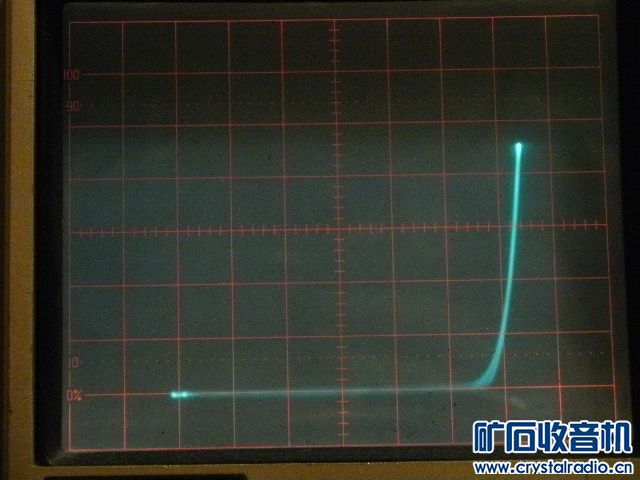

我们再来看看一个典型的测量例子,这是一个微功耗电压参考(Micropower Voltage Reference)LM385M2.5。电压升到2.5V时,在一定电流范围内电压不再改变,曲线拐弯之后很陡直。
 楼主| 发表于 2012-11-30 22:35:04 | 显示全部楼层
作为对照,一个发光二极管的稳压曲线就没有这么漂亮了。
