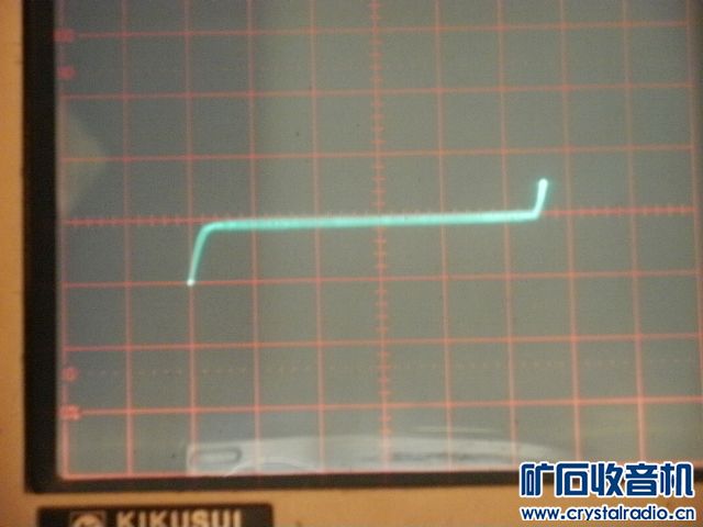

      以前测过恒流二极管,现在重温一下。
      仪器设置:
      集电极扫描正极性,集电极扫描电压选100V,集电极电压微调左旋到底(零伏开始);Y轴取样电阻选100欧,示波器Y轴200mV/DIV,这时Y轴是2mA每格;功耗限制电阻1K;示波器X轴10V/DIV。
      测试夹C接恒流二极管的正极(有金属凸起的标志端),E夹接负极;B夹留空。测试时逐步升高集电极扫描电压,中间会出现两个拐点,第一个拐点是恒流开始点,到第二个拐点出现时停止升压,这是最高耐压值。
      测试了两个,一个是2DH2C,应该是2mA的恒流值,耐压范围≥40V,起始电压<3V,从曲线图上看,其最大电压可以去到55V左右;另一个型号是2DH8B,恒流值应该是8mA,耐压≥30V,起始电压<5V。因为以前邮购的是次品,实测恒流值小了一点,估计只有7点几毫安,最高耐压超过40V。

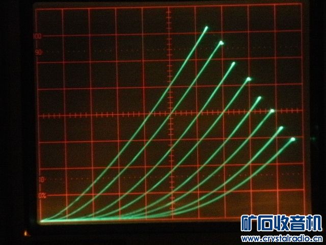

     记得以前,坛友小菜鸟的一个帖子中有一幅很漂亮的6T1并管的特性曲线图(http://www.crystalradio.cn/thread-275916-1-1.html),现在发现自己也可以做到类似的效果(卡片式傻瓜照相机,拍摄效果有比较大的限制)。
      这是一个电子管6F1三极管部份的特性曲线图。
      仪器设置:阳极电压170V档,极性+;电压型负向7级阶梯波,每级1V;阳极功耗限制电阻2.7K;Y轴取样电阻100欧;示波器方面,X轴灵敏度20V/DIV;Y轴0.5V/DIV,这样,曲线图上表现就是5mA每格。
